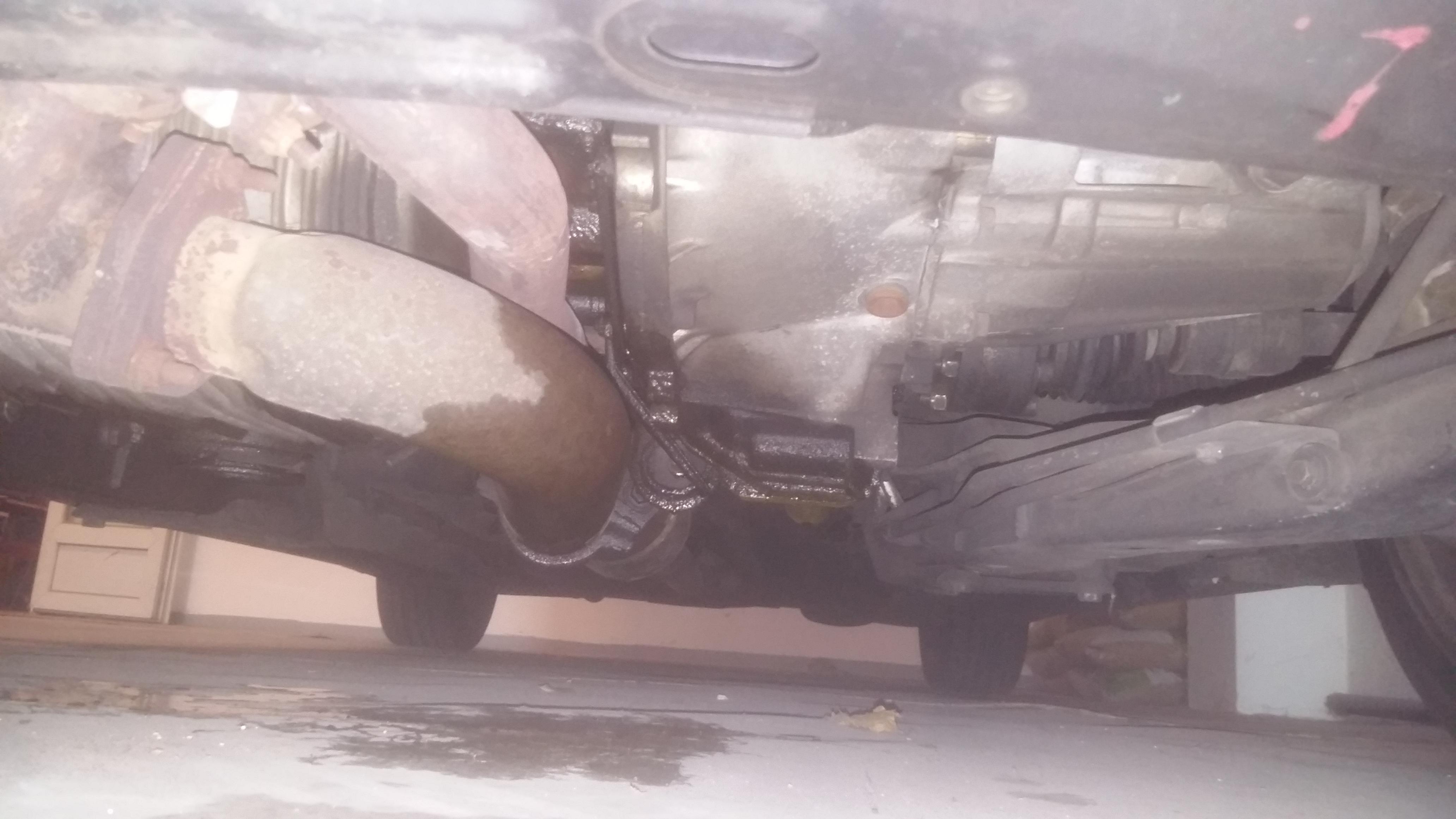

Travis Posté(e) le 6 Janvier 2017 Signaler Posté(e) le 6 Janvier 2017 Bonjour à tous J'ai constaté cette petite fuite ou plutôt suintement, localisé à l'avant au centre. Je suis quasiment persuadé que ça ne vient pas du moteur. Je pense à la boîte de vitesse ou l'embrayage. Voici quelques photos. Si vous voulez bien me donner votre avis ce serait sympa ☺ Ps : Pour info la "course" de la pédale d'embrayage est relativement courte lorsque je l'enfonce mais je ne sais pas si cela a toujours été ainsi...

Higrekbe Posté(e) le 9 Janvier 2017 Signaler Posté(e) le 9 Janvier 2017 Déjà il faudrait que tu saches de quel fluide il s'agit ? Liquide de frein, auquel cas le récepteur d'embrayage pourrait être la cause ? Regarde le niveau du bocal, déjà ...
Alfiste042 Posté(e) le 9 Janvier 2017 Signaler Posté(e) le 9 Janvier 2017 On dirait que c'est côté boîte. C'est de l'huile ou du liquide de frein.
