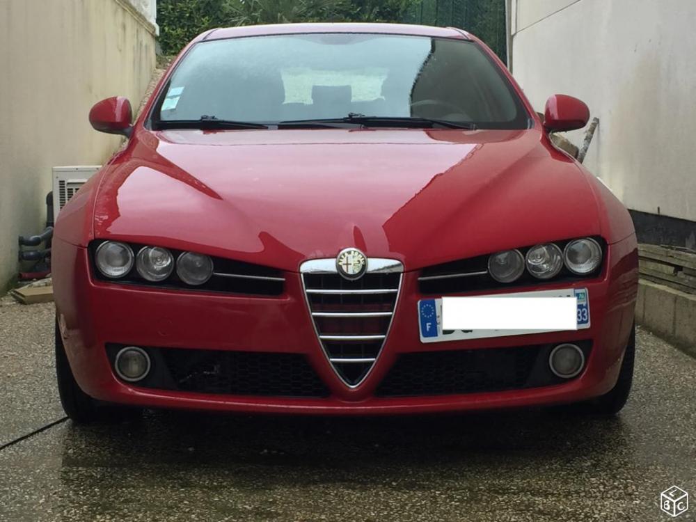

Whynot Posté(e) le 5 Avril 2017 Signaler Posté(e) le 5 Avril 2017 Salut a tous!! Ca fait super longtemps que je suis passé sur le fofo !! L'occasion se presente a moi de revenir dans la famille! Je suis sur un 159sw TI 1.9l 150cv de FEV 2008 Je sais qu'avant la facelift 2008 il y a quelques points clés a verifier mais je ne me rappel plus quoi. J'ai aussi une question sur l'entretien, la Distrib a ete faite a 115Kkms en 2015, aujourd'hui elle a 138Kkms et pas d'entretien depuis... Est ce que je prevois de negocier le prix en reclamant une revision a faire? Le PC avant a ete repeint apparemment juste car l'ancien proprietaire s'est trop souvent garé en frottant les trottoirs... Dois je le croire? Merci a vous je vous met quelques photos :) Alfistement

Frà Posté(e) le 6 Avril 2017 Signaler Posté(e) le 6 Avril 2017 Il y a les Xenons rajoutés (pas de lave optique), le parchoc refait et le parbrise neuf de mémoire il me semble.
Whynot Posté(e) le 6 Avril 2017 Auteur Signaler Posté(e) le 6 Avril 2017 Oui tout à fait Tu trouves ça super louche ? Pour les vitres arrière il change le moteur arr gauche pour la vente
Frà Posté(e) le 6 Avril 2017 Signaler Posté(e) le 6 Avril 2017 Je ne trouves pas cela 'super louche' mais je regarderai bien si l'avant n'a pas été touché. Après c'est juste d'ordre esthétique (le par-choc) le par-brise peut être changé par impact de gravillons.
Whynot Posté(e) le 10 Avril 2017 Auteur Signaler Posté(e) le 10 Avril 2017 Bon je viens d'aller là voir. Elle est propre mais la direction grogne hypertexte fort ! Pas de facture de distribution apparemment faite en 2013 Le mec me dit d'appeler le garage que ça a bien été fait. Par contre regardez les photo du capot ferme...
Frà Posté(e) le 11 Avril 2017 Signaler Posté(e) le 11 Avril 2017 Tout n'est pas aligné à savoir si c'est remontant le par-choc ou bien il y a eu un choc comment savoir.
fredicot Posté(e) le 11 Avril 2017 Signaler Posté(e) le 11 Avril 2017 Normalement on touche pas aux réglages du capot lors du démontage du pare choc!? Bon c'est pas grand chose à régler, soit sur la serrure à baisser et les butées de chaques cotés, par contre pourquoi est il si mal réglé?
Frà Posté(e) le 11 Avril 2017 Signaler Posté(e) le 11 Avril 2017 (modifié) Il y a 2 heures, fredicot a dit : par contre pourquoi est il si mal réglé? C'est là, la question ! Question niaise : Était il bien fermé ? Modifié le 11 Avril 2017 par Frà
fredicot Posté(e) le 11 Avril 2017 Signaler Posté(e) le 11 Avril 2017 Oui tel est la question Clair que vu la différence on pourrait croire qu'il est ouvert. On voit pas bien si il y a une différence sur la 1ere photo tout en haut du post???
Whynot Posté(e) le 11 Avril 2017 Auteur Signaler Posté(e) le 11 Avril 2017 Il est bel et bien fermé... Et la fait des petites boss sur la 2eme photo comme si c'était légèrement debossele Et s'il est mal régler suite à un démontage pourquoi l'avoir démonté...
fredicot Posté(e) le 11 Avril 2017 Signaler Posté(e) le 11 Avril 2017 Ouaip bizarre cette histoire et le gars ne sait pas te dire?
Frà Posté(e) le 11 Avril 2017 Signaler Posté(e) le 11 Avril 2017 J'ai eu un gros doute au téléphone lorsqu'il m'avait dit qu'il avait refait le par-choc car il y avait des 'petits impacts' et que le par-brise était changé. J'ai trouvé cela louche. Après chacun voit midi à sa porte, mais sur les photos elle a l'air très propre.
BelphegorJ Posté(e) le 11 Avril 2017 Signaler Posté(e) le 11 Avril 2017 Pas de facture de distribution + le souci de direction + de nombreuses bizarreries = NEXT pour moi même si elle parait belle comme ça
Frà Posté(e) le 11 Avril 2017 Signaler Posté(e) le 11 Avril 2017 Ou une baisse significative du prix de vente genre 2 000€. Car il aura du mal à la vendre.
Whynot Posté(e) le 11 Avril 2017 Auteur Signaler Posté(e) le 11 Avril 2017 Il l'a laissé facile à 7000euro sans que j'ai négocier... Je lui ai dit que je ne ferai pas de proposition "raisonnable" il insiste pour que j'en fasse une... Est qu'à 5800/6000 ça vaut le coup ou je vais tomber sur un truc de dingue ? J'ai le numéro de la concession qui a fait la distribution mais elle veut pas faire parvenir toutes les factures qu'elle a d'après lui.. Le capot il l'aurait eu comme ça. Après j'ai regardé partout elle est propre Elle a 10 ans on peu pas vouloir quelle soit neuve
