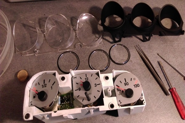

Au final pour moi ,ça donne ça :
IMAG0344.jpg.34fb72a667add941938b7aea07f19a8e.jpg.044533f797a46c19e5acdbfc16ce59bd.jpg

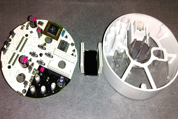

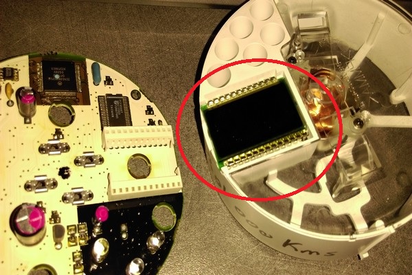

J'aurais du prendre des photos, mais j'ai déjà tout remonté, mais sur la 166, ouvrir le compteur pour accéder aux platines n'est pas tres compliqué, là où sa se corse, c'est qu'il y en a 2, l'une sur l'autre relié par 2 nappes style ordi, et qui recouvre l'ensemble des 4 indicateurs, le compteur, le compte-tours, le niveau de carburant et la température
Donc pour récupére celle sur laquelle se trouve le boitier affichant les kilomètres, faut déjà virer la première en la dévisant de ces supports et déconnecter les 2 nappes, jusqu'à la, on va dire que ça va encore,

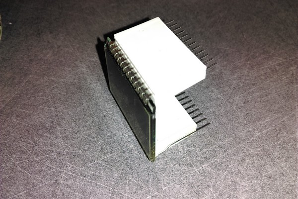

Mais pour récupérer la platine sur laquelle est soudé(pas de chance) le boitier avec l'écran d'affichage du kilométrage, vue le nombre de soudure, je pense qu'il intègre aussi la puce que tu as entouré en rouge sur ta photo.
Pour ça, il faut donc virer les aiguilles qui ont des détrompeurs pour le remontage, là ça va encore, ensuite il faut virer les supports d'aiguilles, on arrive ensuite à enlever les cilps, des sortes de bagues qui tiennent ensemble les fonds, une autour de chaque axe d'aiguille, et enfin on récupère la platine (qu'il me faut),
mais, ce fameux mais(je hais ce mot) pour remonter ça va aussi, platine, fod de compteur, bagues entourants les axes d'aiguilles, qui tient le tout ensemble, encore ça va, MAIS les suppots d'aiguilles, là ce "mais" s'installe,.........

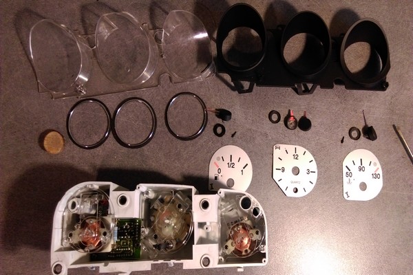

Oui, mais c'est galère, et j'ai pas envie de me retrouver avec 2 compteurs plus bon à rien, mais bon, je t'explique où j'en suis

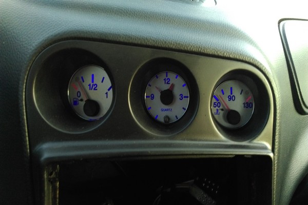

Donc, courage(gros) à deux mains, j'ai rebranché le bloc compteur avec les fonds blanc, et du coup j'avais le plein de Diesel, les km/h à 60, pas cool, ''le plein avec 1/4 dans le réservoir:cheer:'', heureusement que j'ai pris une photo avant pour conserver en image la position réel des aiguilles
J'ai donc débranché le bloc, viré le plexi, déplacer les aiguilles en deboitant l'ensemble aiguilles/support d'aiguille, ça sans les réenfoncer de trop, tu vas comprendre pourquoi,
J'ai remonté le bloc sans le plexi sur la voiture, ça pour avoir donc directement accès aux aiguilles,
J'ai démarré, le niveau de Diesel ok, du premier coup, le compteur presque, juste à retirer l'ensemble aiguilles/support pour le repositionner bien au 0 (enfin au 20km/h, à la butée), le compte tours à 1000, donc repositionné à 750, par contre la j'ai du m'y reprendre à plusieurs fois, en accélérant pour voir si l'aiguille revenait à sa place, une fois trop haut(900), une fois trop basse(500), va savoir pourquoi:quoi:,
et pour la température, fallait attendre que les ventilos ce mettent en marche pour positionner correctement à 90°
Voilà, ça fait un peu mac gyver, mais demain contrôle, et si tout est encore ok, je remonte le plexi, et je croise les doigts pour ça reste comme ça une fois rebranché, et je laisse le compteur avec le fond blanc:cry1:, le temps de trouver comment aligner un peu plus techniquement celui avec les fonds noir avec le kilométrage réel de la voiture, j'y tiens, parce qu'avec un intérieure complet noir, ça fait vraiment mieux, du moins sur la 166 qui n'est pas vraiment très typée sport,
