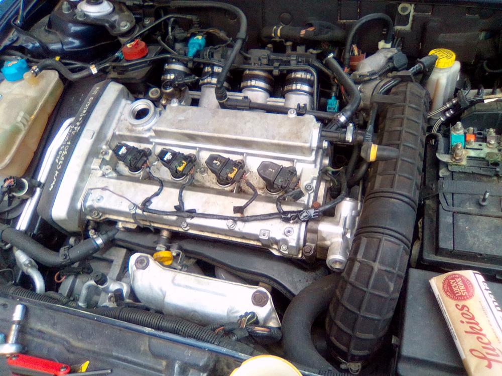

Rorschach64 Posté(e) le 12 Septembre 2017 Signaler Posté(e) le 12 Septembre 2017 (modifié) La question est dans le titre... Je voudrais la nettoyer, car elle broute à froid, et uniquement à froid. avec le bip et le voyant syst. moteur... En quasi permanence, jusqu'à ce qu'elle ateigne 60°C... Je cherche aussi la sonde Lambda. J'ai cherché sur le net, mais les tutos trouvés correspondent à d'autres moteurs. Comme mis dans ma description, je débute en mécanique. Modifié le 12 Septembre 2017 par Rorschach64

Rorschach64 Posté(e) le 12 Septembre 2017 Auteur Signaler Posté(e) le 12 Septembre 2017 (modifié) Bon, pour ceux qui passe par là, mon alfa est une progression de 2004. Hansis, pour te répondre : J'ai un problème d'avarie du syst. moteur, depuis trois mois environ. Avec une perte de puissance quand elle est froide... Elle broute. Elle ne passe pas le CT à cause d'une pollution (teneur en CO excessive), et de phares opaques et mal réglés. Le problème de phare est résolu, merci feu vert. (120 €) J'ai donc, fais une vidange, changer le filtre à huile et le filtre à air ainsi que les bougies ainsi qu'un diagnostique. Chez feu vert (190 €) elle est passée à la valise : la bobine n° 2 est défaillante. Devis bobine : 170€ + 45€ de main d'oeuvre. total 215€. Je regarde sur Oscaro : 70€ la bobine. je regarde un vidéo d'explication et je me dis que je peux le faire... Ça m'a pris 10 mn ! Là je me suis dis, mon bibi, mets toi un peu à la mécanique, ça te coûtera moins cher... Mais le problème persiste... Elle broute et pollue. Dois-je la repasser à la valise ? 20 € à chaque fois... Modifié le 12 Septembre 2017 par Rorschach64
Hansis Posté(e) le 12 Septembre 2017 Signaler Posté(e) le 12 Septembre 2017 Tu as un ordi portable ? Un boitier diag ca coute 80/90€ pour un très bien ! Et c'est très vite amortie ! Peut etre qu'il faut repassé a la valise pour voire si le defaut de la bobine a évoluer ! Question vraiment con mais tu es sur que tu as changer la bonne ? C'est facile d'inversé le sens sur un 4 cylindre !
Rorschach64 Posté(e) le 12 Septembre 2017 Auteur Signaler Posté(e) le 12 Septembre 2017 Les bobines était numérotés aux tipex, certainement par un mécano. 1 à 4 de la gauche vers la droite. Je vais la repasser à la valise, pour voir. Donc, pas de vanne EGR sur la progression. Mon problème de pollution et de broutage peut venir d'une bobine. Si l'une lâche, les autres peuvent lâcher dans le même temps... Non ?
Hansis Posté(e) le 12 Septembre 2017 Signaler Posté(e) le 12 Septembre 2017 (modifié) Et si le mécano qui as inscrit les numéro c'est planté ... tu as pu changer une bobine encore en état par une neuve ... recontrôle a la valise oui ! Une bobine HS oui sa fait ratatouillé le moteur, et polluer plus évidement car il n'y pas d’étincelle ou alors elle est trop faible donc pas ou une explosion insuffisante dan le cylindre Le problème de pollution est cohérent ! Tu as garder la vielle bobine ? Fait des essaie vue que c'est vite changer ! et voit si a la valise le défaut se déplace par exemple ! PS : les bobines sont des pièces d'usure ! Si une est en train de lâché sa peut se produire pour les autres effectivement ! Modifié le 12 Septembre 2017 par Hansis
Rorschach64 Posté(e) le 12 Septembre 2017 Auteur Signaler Posté(e) le 12 Septembre 2017 Merci beaucoup, Hansis. J'ai gardé l'ancienne. Je vais donc faire des essais sur les autres emplacement. Ensuite je la repasserai à la valise. A suivre ;-)
Hansis Posté(e) le 12 Septembre 2017 Signaler Posté(e) le 12 Septembre 2017 Oui commence par sa deja ... en général quand une bobine est cramé c'est les symptômes courant ... Je ne voit pas pourquoi le problème ne se serais pas résolue
mystery_077 Posté(e) le 12 Septembre 2017 Signaler Posté(e) le 12 Septembre 2017 Ça peut aussi être un problème de connectique sur la bobine, un diag permettrai d'en savoir plus
sylchr91 Posté(e) le 12 Septembre 2017 Signaler Posté(e) le 12 Septembre 2017 Salut , Attention à ne pas confondre l'ordre d'allumage et numéro de cylindre. ....
sylchr91 Posté(e) le 12 Septembre 2017 Signaler Posté(e) le 12 Septembre 2017 Si il y a des numéros dans l'ordre de droite à gauche dans l'ordre c"est sûrement les numéros de cylindre. Je ne sais pas à quoi correspond le numéro de bobine ( ordre d'allumage ou numéro de cylindre ? )...
Hansis Posté(e) le 12 Septembre 2017 Signaler Posté(e) le 12 Septembre 2017 et de ne pas confondre aussi avec l'ordre de quelqu'un qui as numéroté avec sa logique a lui pour simplement se rapeller ou sa se remonté ! J'ai deja eu le cas c'est pour sa que je dis sa !
