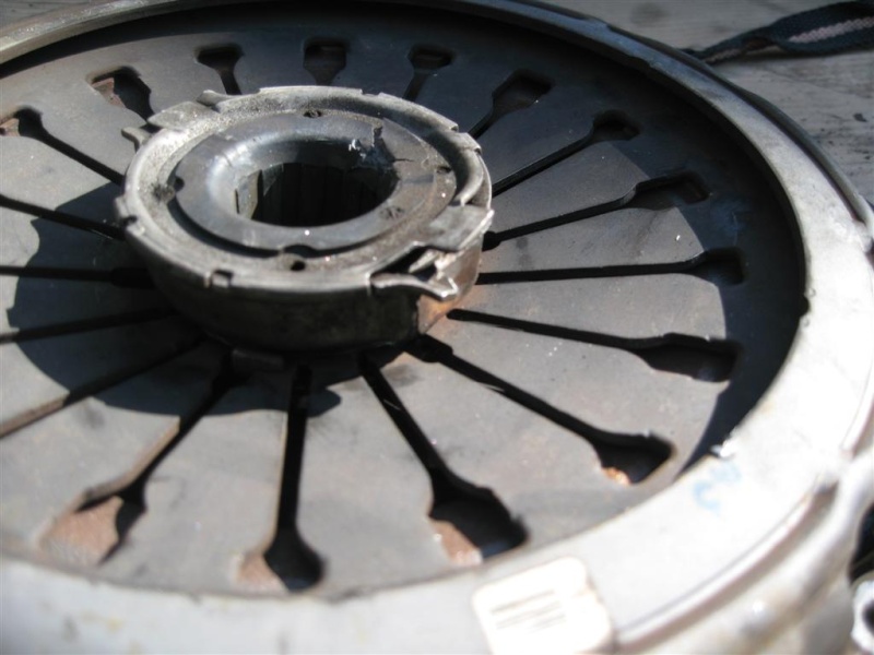

gregalfa74 Posté(e) le 29 Mars 2018 Signaler Posté(e) le 29 Mars 2018 Bonjour je dois remonter mon embrayage sur mon alfa Romeo 156 sw 1.9 jtd 115 cv sport wagon de 2002 mais je ne sais pas comment remettre la butée Merci

HoT9DogZ Posté(e) le 30 Mars 2018 Signaler Posté(e) le 30 Mars 2018 (modifié) Bonjour, La butée que tu a est surement un butée qui se clipse sur le diaphragme (on dit alors que c'est un embrayage tiré), une fois clipsé tu ne peux plus l'enlever et pour la remettre une nouvelle fois dans la fourchette c'est une galère, mais c'est faisable (je l'ai fais sur une GT 1.9 150). Quand tu remets ta boite il faut que tu aligne ta fourchette et ta butée et tu dois les faire coulissé entre eux doucement tout en emboîtant la boite. J'ai du essayer plusieurs fois avant d'y arriver. Ton embrayage ainsi que ta butée doivent ressembler à ça. Bonne chance Cordialement Modifié le 30 Mars 2018 par HoT9DogZ

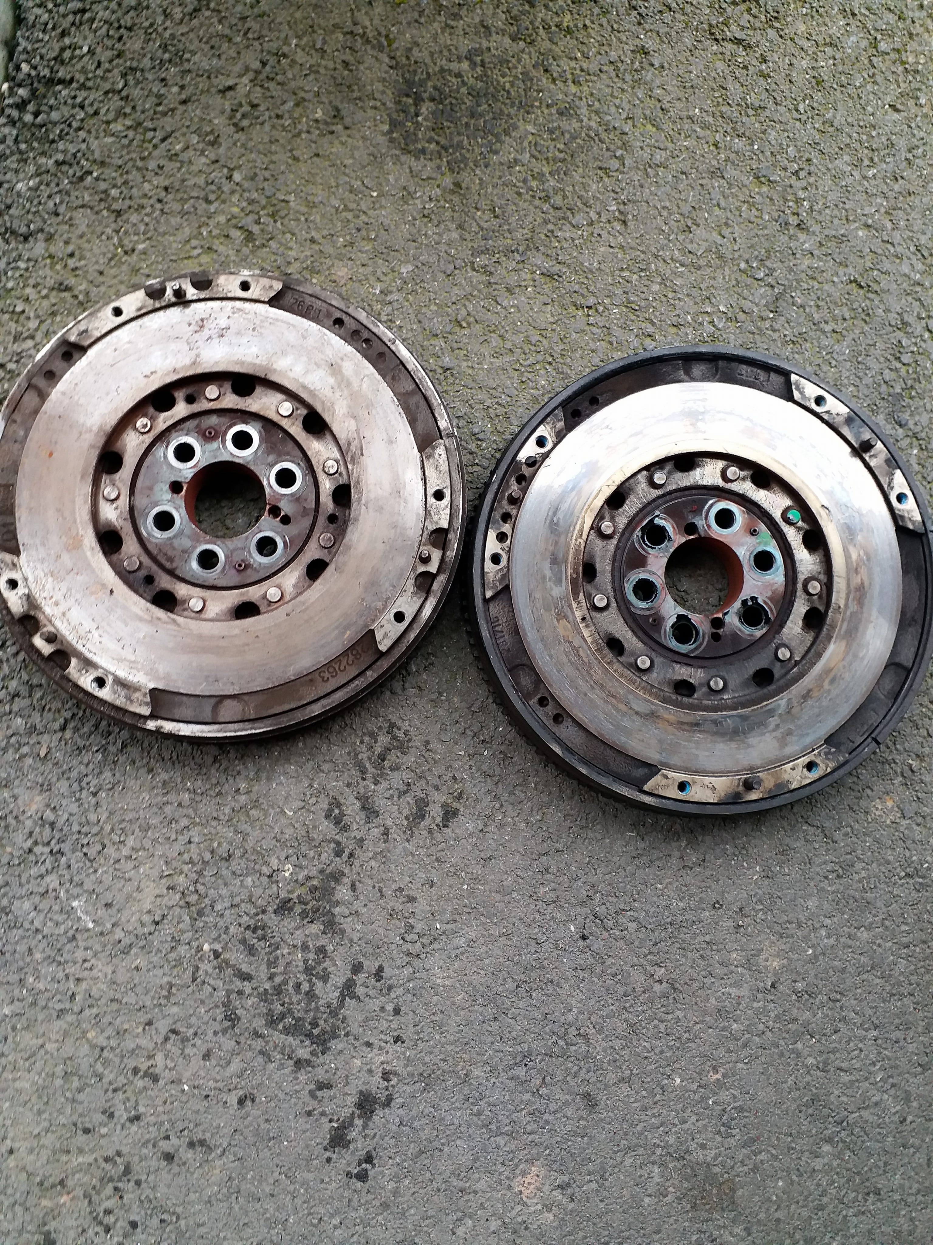

gregalfa74 Posté(e) le 30 Mars 2018 Auteur Signaler Posté(e) le 30 Mars 2018 dac merci bien par contre j'ai changé le volant moteur est celui que jai mis est plus profond que celui que j'avais a 2 mm près est ce grave ? celui de gauche le nouveau celui de droite l'ancien
gregalfa74 Posté(e) le 30 Mars 2018 Auteur Signaler Posté(e) le 30 Mars 2018 donc si jai bien compris la buter ce clipse en remettant la boite je la remet pas a la mains ?
HoT9DogZ Posté(e) le 31 Mars 2018 Signaler Posté(e) le 31 Mars 2018 Bonjour, Check les référence des pièces. Ben il va falloir que tu joue avec la fourchette pour pouvoir la faire entrée dans la butée car la butée tu ne pourra plus l'enlever de l'embrayage. Cordialement
