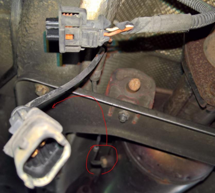

Luccio82 Posté(e) le 9 Avril 2018 Auteur Signaler Posté(e) le 9 Avril 2018 bonjour, Après un contrôle visuel de la deuxième durite, je pense qu'elle correspond au capteur du catalyseur. J'ai joins une photo pour confirmation. Le prochain contrôle sera de mettre un coup de soufflette dans la durite entre le fap et le capteur pour contrôler si quelque chose en sort ! Je vais m'y atteler cette semaine si le temps météorologique et horaire me le permet....Si quelqu'un connait les symptômes d'un capteur défaillant lorsqu'il ne sort pas en erreur et le moyen de le tester. Merci.
Alfiste042 Posté(e) le 15 Avril 2018 Signaler Posté(e) le 15 Avril 2018 C'est tout à fais ça il faut démonter les durites et mettre un coup de soufflette pour vérifié que les durites ne soit pas bouché.
