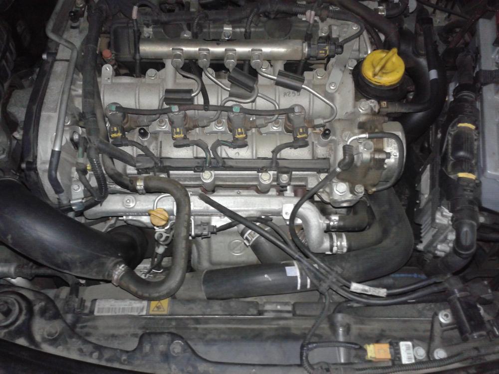

alfista159parigi Posté(e) le 7 Juillet 2019 Signaler Posté(e) le 7 Juillet 2019 (modifié) Salut amis Alfisti, la voiture accélère lentement et arrive à peine à 2000 t/min, 80 km/h en côte 60 km/h. J'ai aperçu de la fumée noire mais pas constamment. MES dit : "P010F INCOHERENCE MASSE AIR/DeBITMèTRE. Les raisons possible de cette erreur: -conduit d'admission -capteur de pression de suralimentation défectueux. (j'ai mis un neuf) -débitmètre d'air défectueux." (je l'ai débranché mais rien) j'ai roulé avec MES branché, ouverture electrovanne papillon à 4.995 % sur tout le trajet c'est normal ? Masse d'air mesuré vers les 437 mg/i ça vous parle les amis ? Selon les symptômes ça peut être quoi ? Merci de votre aide par avance... Modifié le 11 Juillet 2019 par alfista159parigi
Kasper007 Posté(e) le 10 Juillet 2019 Signaler Posté(e) le 10 Juillet 2019 regarde ton tuyau de dépression sur le papillon .
alfista159parigi Posté(e) le 10 Juillet 2019 Auteur Signaler Posté(e) le 10 Juillet 2019 (modifié) merci Kasper007, excuse il est où ? Je sais où est le boitier papillon; le tuyau risque d'être fissuré ou bouché? Modifié le 11 Juillet 2019 par alfista159parigi
alfista159parigi Posté(e) le 11 Juillet 2019 Auteur Signaler Posté(e) le 11 Juillet 2019 Salut Amis Alfisti ! Le turbo est revenu avec une belle fumée noire après avoir débranché la batterie pendant 10 minutes et après avoir parcouru 22 km, comme ça à l’improviste ! Ici cette après midi il a fait chaud, 32°, ça a peut être plus au débitmètre ?
alfista159parigi Posté(e) le 20 Juillet 2019 Auteur Signaler Posté(e) le 20 Juillet 2019 (modifié) ça évolue: + P0203 INJECTEUR CYLINDRE 3 P0204 INJECTEUR CYLINDRE 4 P0683 CENTRALE PRECHAUFFAGE (FEEDBACK) U1602 erreur ligne CAN 20190720_095433.mp4 Modifié le 20 Juillet 2019 par alfista159parigi
alfista159parigi Posté(e) le 22 Juillet 2019 Auteur Signaler Posté(e) le 22 Juillet 2019 (modifié) j'ai 2 injecteurs HS ! Verdict après test de cet entreprise: https://www.injecteur-direct.com/content/7-test-et-reparation Modifié le 22 Juillet 2019 par alfista159parigi
