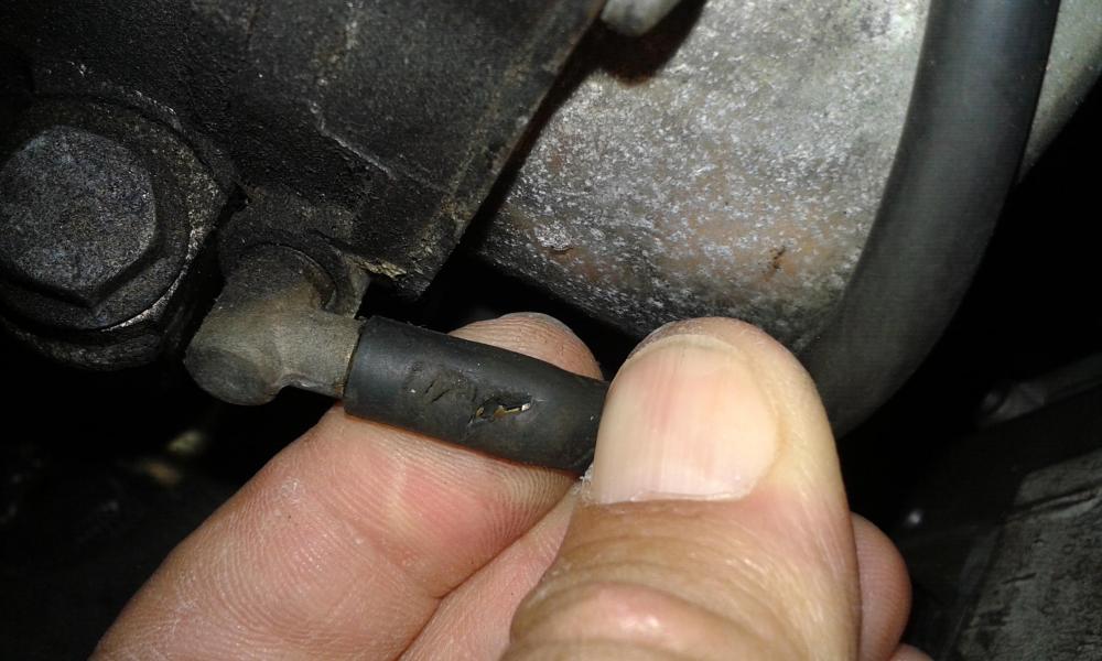

  13. Salut amis Alfisti, c'est après la distribution faites au garage des prairies au Perreux sur marne que j'ai eu ces problèmes: accélération impossible après ralentissement (aléatoire) surtout voiture chaude....et qu'est ce que je vois ? Durite pompe à vide coupé. Vous savez si pour faire la distribution on doit enlever cette durite? Moi je l'ai enlever à la main, eux l'ont enlevé avec une pince en serrant trop ? C'est ça qui a pu provoqué ces coupures ? Et des deux cotés en plus...
