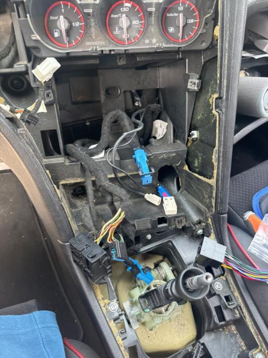

hellfish Posté(e) le 22 Octobre 2019 Signaler Posté(e) le 22 Octobre 2019 Bonjour, Je souhaiterais remplacer le gps Magnetti Marelli par un poste Pioneer. J'ai tout acheté, le poste, entretoise et même module de récupération des commandes au volant. Mais voilà, une fois le gps retiré, il s'avère que le câblage est en Fakra, Alfa met de l'iso depuis un longtemps mais la, allez savoir pourquoi, ils ont mis du fakra et impossible de trouver un faisceau pour pallier à ca. Du coup est-ce que quelqu'un a réussi à faire cette manip ? Ma 159 est de 2010 est c'est le dernier gps magnetti marelli. J'ai joint une photo de la fiche fakra. Merci !

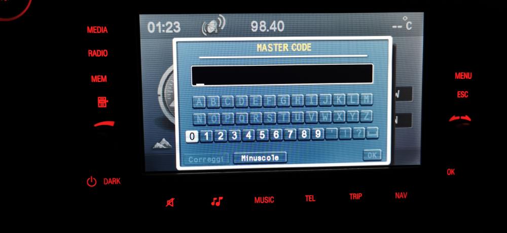

benji2566 Posté(e) le 8 Janvier 2021 Signaler Posté(e) le 8 Janvier 2021 Salut à toi Hellfish, J'ai le même problème que toi, il semble que ces GPS soient une galère à remplacer ( déjà de par leur dimension en 1 DIN + taille d'écran), car l'interface de commande au volant avec la prise FAKRA (utilisée chez PSA), n'existe pas pour être relié à un GPS. ( Sans avoir de problèmes de code ISO et d'emmerdes sur le CAN BUS). De mon côté, je n'ai pas le code de déverrouillage depuis que celui d'origine avait cramé, j'ai réussi à en retrouver un ici sur le forum, mais la carte code était perdue. Le décodage est impossible, même chez Alfa Romeo ils n'ont plus les codes. Magneti Marelli ne les a plus non plus. Beaucoup disent que ce poste est remplaçable, mais je ne sais pas quelle marque permet de le faire sans transformer mon TdB en sapin de Noël 😂. Avis à tout ceux qui ont des informations 😉 merci d'avance pour vos réponses. Bonne année 2020,
coffy117 Posté(e) le 26 Avril 2024 Signaler Posté(e) le 26 Avril 2024 Bonjour, je déterre un topic . Je suis en train de changer mon autoradio le même que vous du coup. Si quelle qu’un a eu plus d’infos entre-temps je suis preneur ou même un petit PDF je refais le câblage ça me dérange pas.
Jef43 Posté(e) le 26 Avril 2024 Signaler Posté(e) le 26 Avril 2024 Bonjour pourquoi ne pas monter un double d’un actuel avec CarPlay, android auto et un bluetooth de qualité ? Car quand à en être la du démontage, autant améliorer les prestations de l’auto (surtout qu’un double din multimédia de marque ne coûte plus très cher de nos jours…)
coffy117 Posté(e) le 26 Avril 2024 Signaler Posté(e) le 26 Avril 2024 Il y a 1 heure, Jef43 a dit : Bonjour pourquoi ne pas monter un double d’un actuel avec CarPlay, android auto et un bluetooth de qualité ? Car quand à en être la du démontage, autant améliorer les prestations de l’auto (surtout qu’un double din multimédia de marque ne coûte plus très cher de nos jours…) Oui pardon, je me suis mal exprimé. J’ai un poste magnetti marelli. Je l’ai démonté pour mettre un Pioneer SPH-DA360DAB. Mais le problème, c’est le branchement à l’arrière. Parce que sur ce poste-là ( le magnetti marelli) il a une prise spéciale. et je n’ai pas vu d’adaptateur pour ce poste. Et est-ce que c’est possible d’enlever le Blue and me? (bien sûr, sans que ça fasse déconner la voiture.) Parce que j’ai vu que dès qu’on le débranche, le kilométrage se met à clignoter pour signaler une erreur.
Jef43 Posté(e) le 26 Avril 2024 Signaler Posté(e) le 26 Avril 2024 Pour la prise les adaptateurs se trouvent chez norauto ou feu vert facilement Pour le blue and me il faut un coup de Multi Écu Scan pour signaler au BCM que tu l’as débranché et un realignement proxis
coffy117 Posté(e) le 27 Avril 2024 Signaler Posté(e) le 27 Avril 2024 Il y a 10 heures, Jef43 a dit : Pour la prise les adaptateurs se trouvent chez norauto ou feu vert facilement Pour le blue and me il faut un coup de Multi Écu Scan pour signaler au BCM que tu l’as débranché et un realignement proxis Merci je vais aller voir ça. OK, ben je je vais commencer à me pencher dessus. Est-ce que tu sais si avec le multi écu scan on peut reprogrammer? Comme par exemple, que les fenêtres se referme avec juste le bouton de la télécommande, ou que les rétros se ferment automatiquement des ferment la voiture?
Jef43 Posté(e) le 27 Avril 2024 Signaler Posté(e) le 27 Avril 2024 Pour les fenêtres c’est d’origine, si tu les a bien recalibrees lors du dernier re branchement de batterie. Et pour les retros je sais pas la mienne n’avait que des rabatables manuellement
