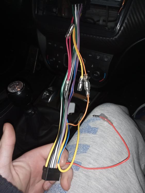

J'ai reçu une nouvelle autoradio pour mon Alfa Mito. Je pensais pouvoir installer tout ça sans trop de problèmes... Je me suis un peu trompé apparemment.
Mon problème est probablement au niveau des branchements, le poste ne s'allume pas après avoir raccorder les fils de couleurs entre eux. J'ai raccordé le fil jaune du poste sur le fil jaune de la voiture, ainsi qu'un fil orange. J'ai bien branché l'antenne. Le poste de s'allume pas. J'ai pourtant bien lu la notice pour savoir les étapes de première mise en route de l'appareil.
Je vous envoie une photo du câblage, si quelqu'un peut m'aider à trouver je lui en serais reconnaissant.
J'ai un fil jaune et un fil rouge côté autoradio à brancher et un orange qui est déjà relié (je ne sais pas à quoi il sert celui là). Côté voiture j'ai un fil jaune, et un double fil couleur rose.
IMG_20200119_220435.thumb.jpg.5f767f9a2b7953c27bd9924840ff6d1b.jpgIMG_20200119_220441.thumb.jpg.835b28a699f86e7f685d38b5ace7113a.jpgIMG_20200119_220526.thumb.jpg.80933066001e7270f0dbd77e5fca19d8.jpgIMG_20200119_220541.thumb.jpg.f9df16f786838c1d055f1242afdf4cfb.jpg
Sur le papier il est écrit qu'il sera parfois nécessaire de se connecter sur une alimentation 12v venant de la boîte à fusibles... Peut être que c'est la clé du problème.
En espérant que quelqu'un m'aide.
Bonne journée.
JB
Je ne connais pas la MITO et si tu as une alimentation permanente au poste d'origine une fois le moteur coupé.
Mais ne tout cas, de manière générale, il ne faut pas forcément se fier aux couleur des cables entre ceux du véhicule et ceux du poste. La seule façon de ne pas se tromper est bien d'utiliser les connecteurs ISO.
