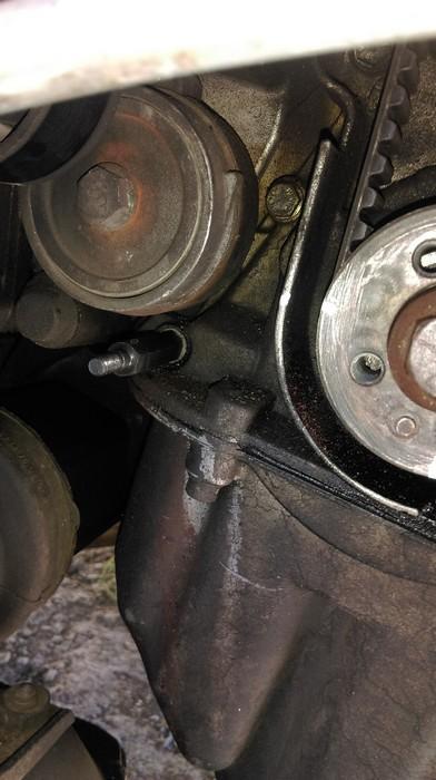

Invité axel83250 Posté(e) le 7 Février 2020 Signaler Posté(e) le 7 Février 2020 Bonjour à tous. Je suis en train de faire la distribution sur ma 159 et j'ai une question à propos de l'outil de calage de vilebrequin. Faut il dévisser une vis pour mettre celle qui va au bout de l'outil ? Merci pour votre aide bon week-end !
gil64 Posté(e) le 7 Février 2020 Signaler Posté(e) le 7 Février 2020 il y a 9 minutes, axel83250 a dit : Bonjour à tous. Je suis en train de faire la distribution sur ma 159 et j'ai une question à propos de l'outil de calage de vilebrequin. Faut il dévisser une vis pour mettre celle qui va au bout de l'outil ? Merci pour votre aide bon week-end ! Salut, Sur la 159 je sais pas, mais sur la 156 il y à cette visse pour caler l'outil, ça doit pas être très différent je pense.
HoT9DogZ Posté(e) le 7 Février 2020 Signaler Posté(e) le 7 Février 2020 (modifié) Salut, Oui c'est pareil sur 159, en 1.9 JTDM 150. Cordialement Modifié le 7 Février 2020 par HoT9DogZ

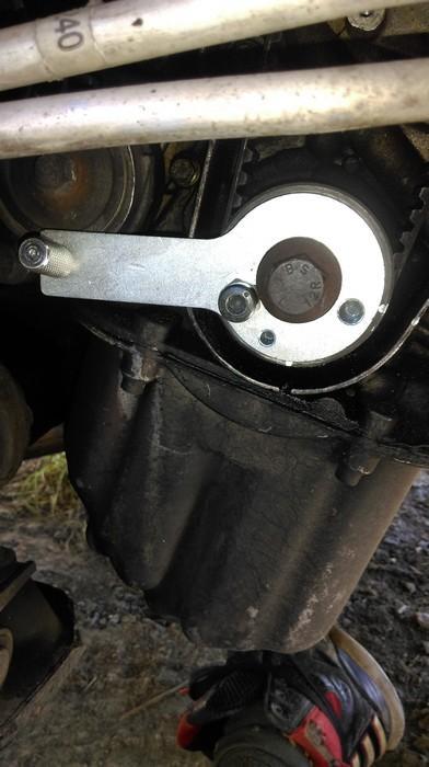

Invité axel83250 Posté(e) le 7 Février 2020 Signaler Posté(e) le 7 Février 2020 Cette vis qu'il ya sur le photo je l'ai dans le coffret d'outil de calage. J'ai seulement une vis basique sur le moteur. Je pense donc qu'il faut que je la dévisse et que je mette la grande vis qui est fourni dans la coffret d'outil.
Invité axel83250 Posté(e) le 7 Février 2020 Signaler Posté(e) le 7 Février 2020 OK cool merci pour votre aide !
