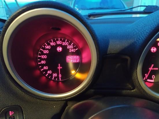

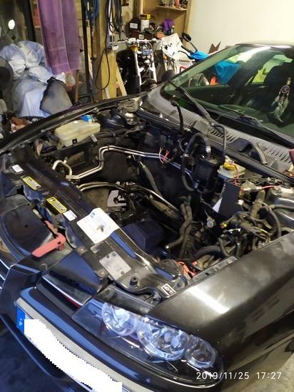

Petit retour sur ce changement de moteur effectué fin novembre ....
Après 8000 kms de fait en presque 3 mois , RAS , conso normale 956 kms avec un plein ( de voyant à voyant )
Aucune anomalie particulière hormis ce voyant orange d'air-bag passager qui s"affiche sans trop savoir pourquoi ( d'ailleurs si quelqu'un à la solution je suis preneur ;) )
et quelques rares " ratées " à l'accélération , tout va bien ....soulagé
C'est du boulot mais ça vaut le coup , je sais maintenant que je n'hésiterais plus si jamais ça devais se reproduire .
