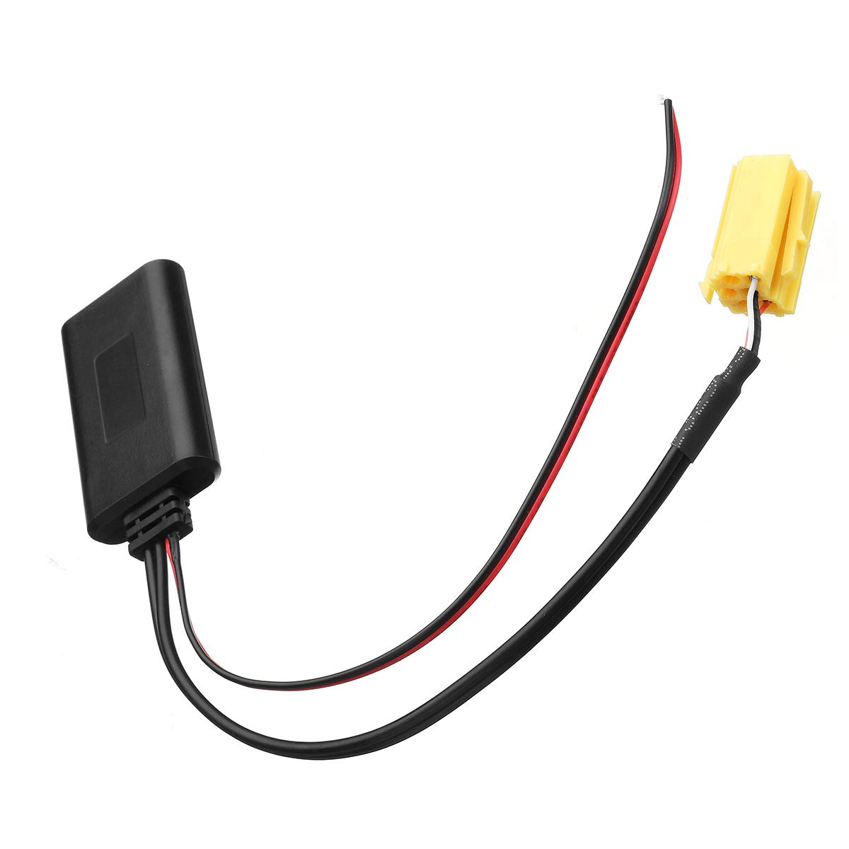

Trickstar Posté(e) le 19 Février 2020 Auteur Signaler Posté(e) le 19 Février 2020 Je temps de comparer je regarde pour une prise aux, j'ai trouvé un adaptateur Bluetooth aux en Mini-ISO jaune, qui serait donc compatible avec le poste de la 159. J'ai l'option Blue&Me sur ma 159 mais je ne l'utilises pas, du coup s'il faut le virer c'est pas un soucis, du moment que je garde les commandes au volant pour tout ce qui est musique (Précédent, Suivant, Pause, Vol - et Vol +). Adaptateur Audio Bluetooth # Amazon Par contre, pour la masse et le 12v, où puis-je piquer ? Merci
Invité axel83250 Posté(e) le 19 Février 2020 Signaler Posté(e) le 19 Février 2020 J'avais essayé un adaptateur jaune comme ça avec un embout prise auxiliaire mais ça ne marche pas malheureusement 😕
Trickstar Posté(e) le 19 Février 2020 Auteur Signaler Posté(e) le 19 Février 2020 (modifié) J'ai acheté un d'ongle FM Bluetooth en USB, que j'ai branché sur la prise usb media dans la boîte à gant. Je met le poste d'origine sur une station fm inexistante et met le dongle sur la même fréquence, puis je stream Spotify dessus avec mon smartphone, via le Bluetooth. Ca fonctionne bien, la qualité n'est pas non plus enormissime mais ça a le mérite de fonctionner. Ça existe aussi en prise allume cigare mais vu la position de notre prise sur les 159... LOL Plan D OK 👌 Modifié le 19 Février 2020 par Trickstar
