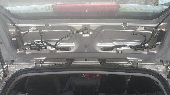

Bonjour, le désembuage arrière ne fonctionne pas sur ma 156 v6 2.5 sw. j'ai cherché sur le forum mais n'ai rien trouvé à ce sujet. il se peut que ce soit un fusible, mais je n'ai pas de doc sur les fusibles, justement. je n'ai pas trouvé non plus de quoi savoir quoi démonter pourvoir où arrivent les cables, afin de savoir s'il y a des connections à refaire. quelqu'un a t il des infos sur les fusibles et sur les cables ? Merci.

Après regarder au niveau du haillon  si tu as du jus qui arrive au dégivrage et s'il n'y à pas de fils coupés

pour info, j'ai changé le fusible, et ça marche. c'était un faux contact, parce que le fusible était bon.
