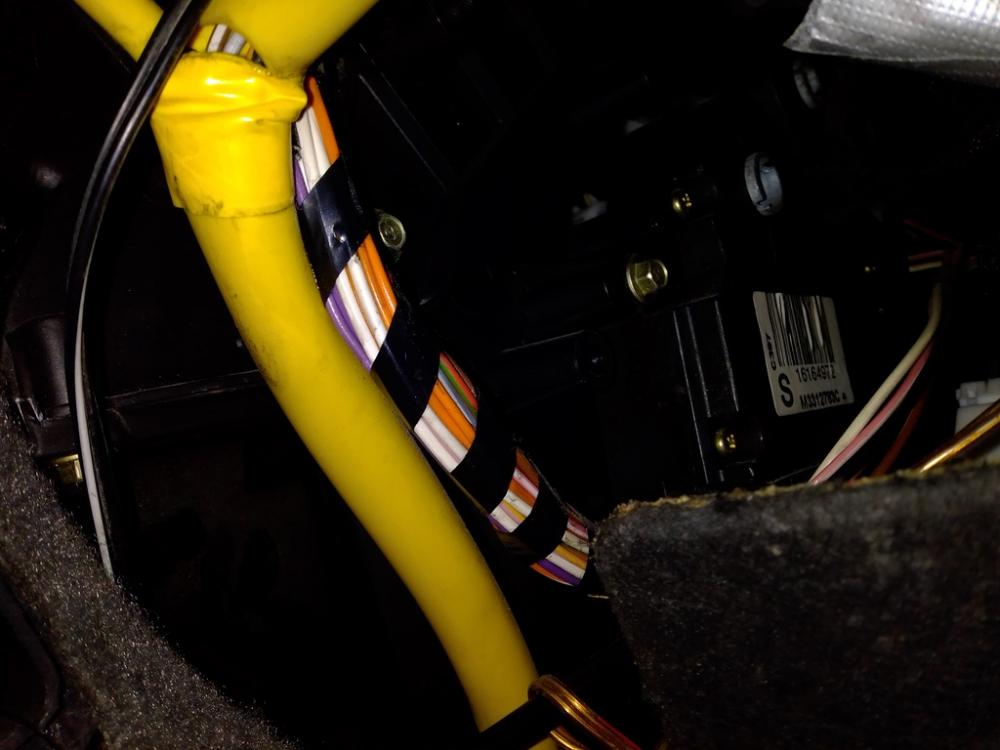

Alfa-Duke Posté(e) le 8 Novembre 2020 Signaler Posté(e) le 8 Novembre 2020 Bonjour ! Il y a des commandes d'ouverture electrique sous la boîte à gant au niveau du montant de la console centrale. 2 boitiers noir fermés par plusieurs petites visses. Sur mon ancienne, il y avait eu un problème avec ces commandes, je ne me rappelle plus quoi exactement mais je me souviens que c'était une galère et très mal mis ces machins. Je ne dis pas que ton problème vient de là mais c'est une piste à creuser, peut être qu'il reste en position fermé ? Tu n'as pas fait un diag ? Les volets, c'est par là : (oui, les fils, faites pas attention, ça fait 6 mois que je dois les ranger comme il faut, mais en dessous ça se voit pas, donc ... Bref ...) Un des volets : Je pense que si un bruit fort prononcé vient de là, y a un soucis (si quelqu'un peut confirmer ?) Ca doit faire du bruit mais pas de trop ... on peut même voir l'axe tourner. Désolé de pas pouvoir t'aider plus.

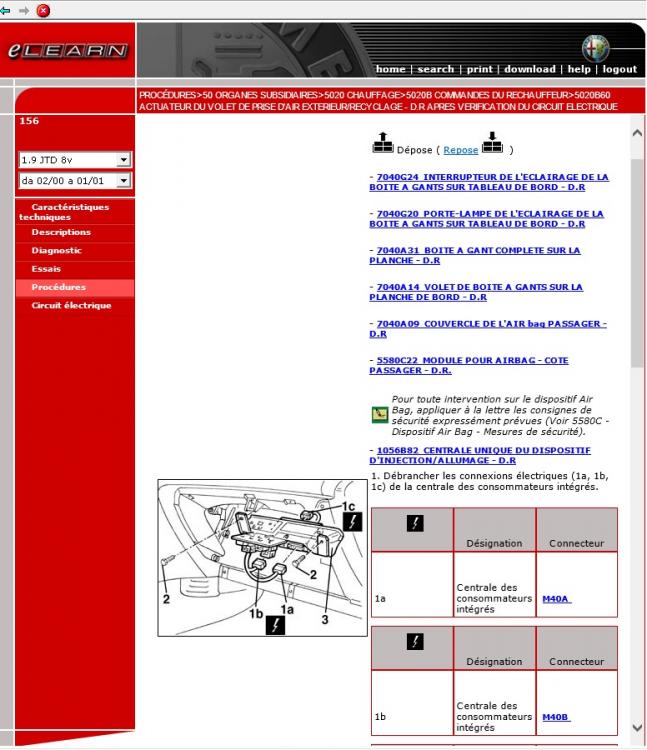

panhard Posté(e) le 8 Novembre 2020 Auteur Signaler Posté(e) le 8 Novembre 2020 alors à force de chercher j'ai trouvé ce post : et c'est bien ce truc qui couine dur (je viens de revérifier, je vais essayer de démonter tout ça demain à la pause déjeuner. du coup Alfa-Duke je crois que ca te donne pas mal raison sur la piste. je croise les doigts. Parce que mine de rien je la restaure pas mal mon alfa : distrib + courroie d'équilibrage + pompe a essence qui fuyait plus embrayage qui était mort :) desormais elle tourne nickel c'est frustrant pour un ventilateur qui démarre pas de pas rouler avec lol
Alfa-Duke Posté(e) le 8 Novembre 2020 Signaler Posté(e) le 8 Novembre 2020 Oui je comprend, c'est embêtant ce genre de trucs. Ca empêche pas de rouler mais c'est chiant. Je crois que sur mon ancienne c'était le volet chaud/froid qui était bloqué sur froid. Si c'est les mêmes, peut être les permuter pour essayer. Ou l'ouvrir manuellement. Pour le diag, un câble ou adaptateur BT c'est +- 20€. Et en farfouillant on trouve MultiEcuscan sur des sites peu recommandable pour 0€. Dans la rta, il parle d'un actuateur sur le bloc du ventilateur, ça devrait pas venir de là mais je le mes au cas ou :
