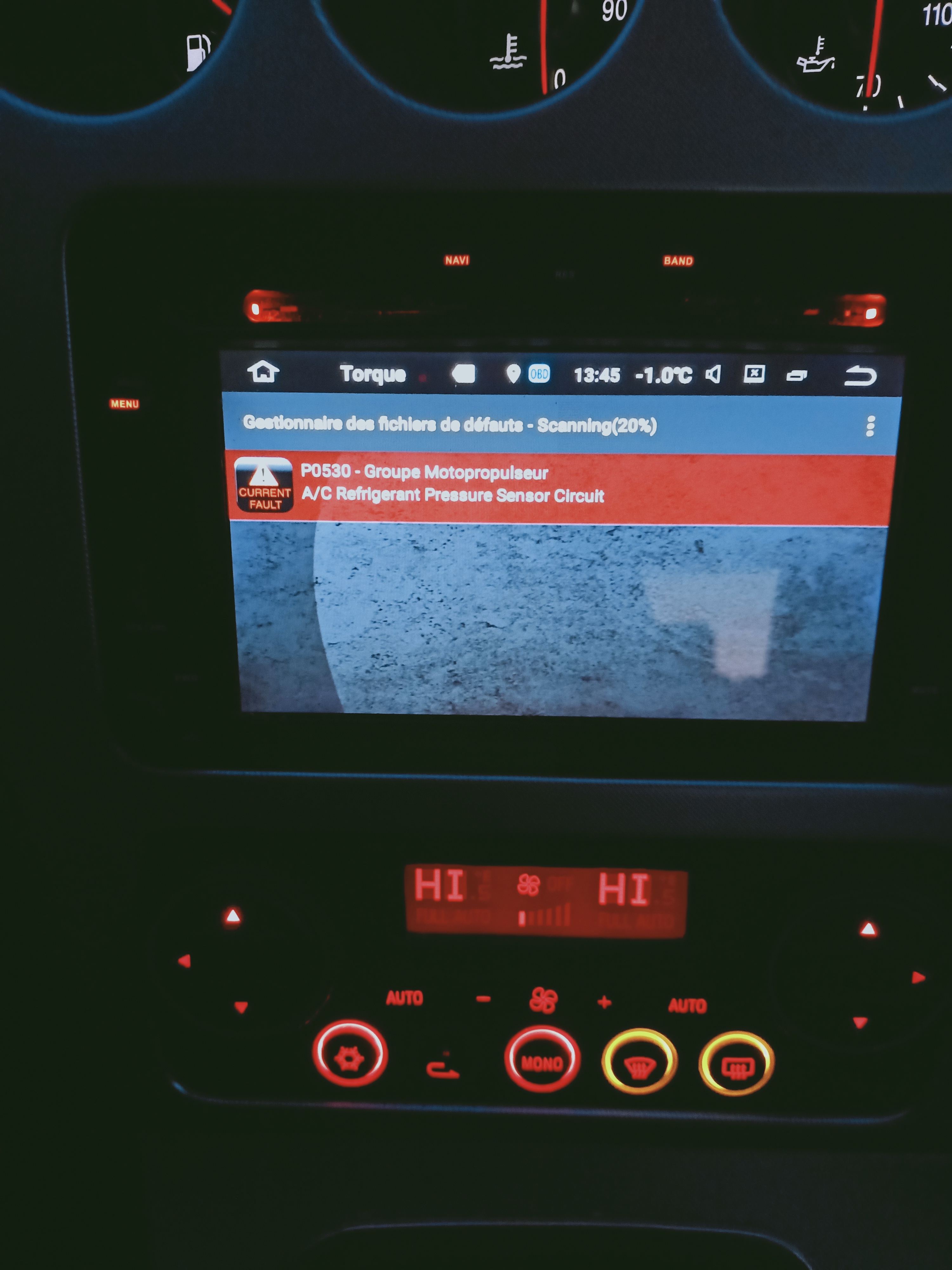

savonch Posté(e) le 1 Mars 2021 Signaler Posté(e) le 1 Mars 2021 Bonjour, J’ai un petit souci avec ma climatisation. (Alfa 159 2.2jts) Le code erreur indique défaut du capteur de pression, j’ai fait le service de la climatisation, est tous les niveaux sont bon. J’ai essayé de trouver le capteur sur le compresseur et les tuyaux pour vérifier les connections, mais je ne le trouve pas !! . Si vous avez une idée, ou il se trouve? Merci.

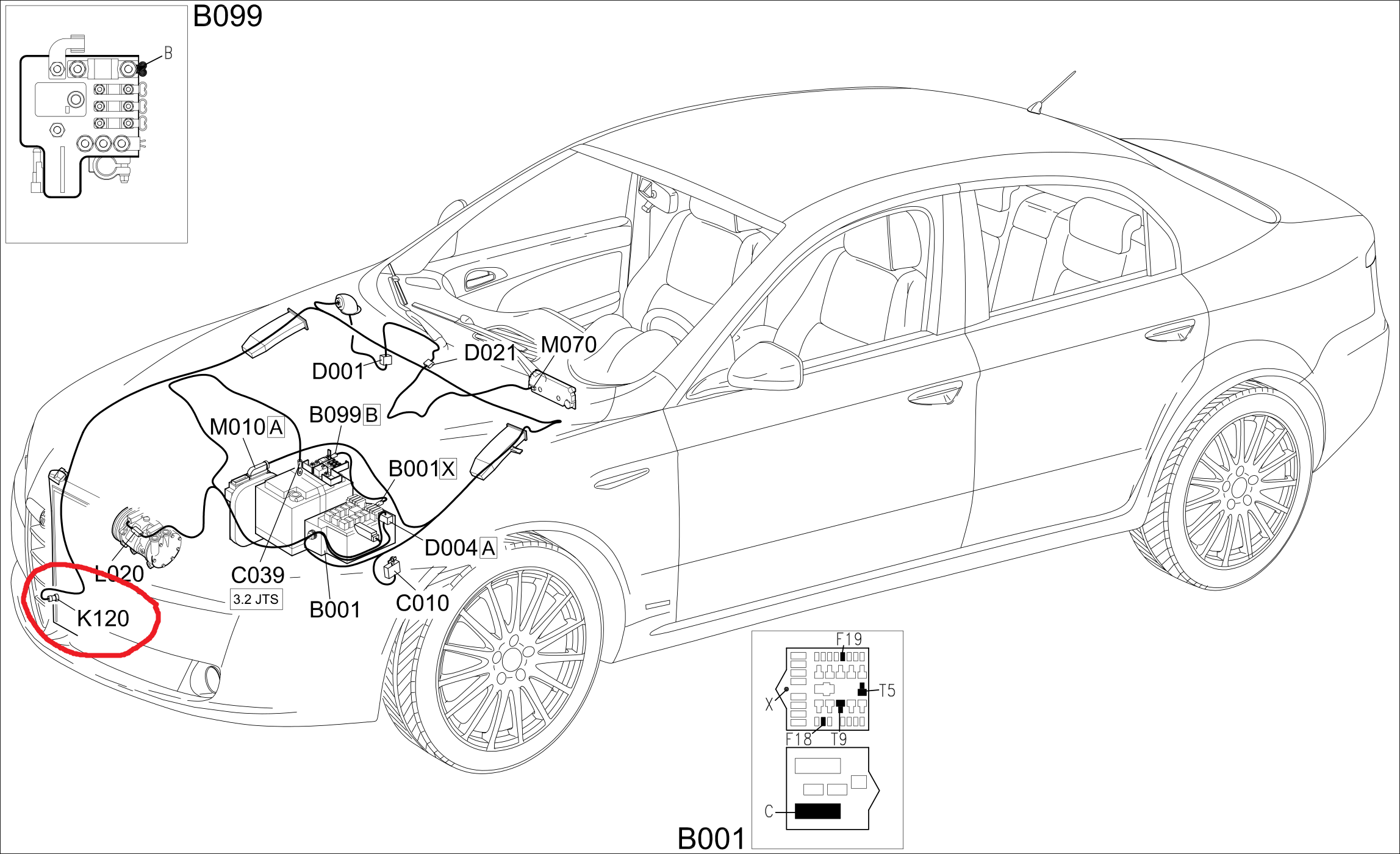

fabdu117 Posté(e) le 2 Mars 2021 Signaler Posté(e) le 2 Mars 2021 Sur le schéma électrique de la RTA il n'y à pas de capteur de pression, soit il est intégré à la pompe soit il n'y en à pas. Tu est bien sur que ton circuit est bien plein, ce code d'erreur apparait quand il est vide ?

fabdu117 Posté(e) le 2 Mars 2021 Signaler Posté(e) le 2 Mars 2021 Trouvé ! C'est le numéro K120, il doit être pris sur le radiateur de clim. Par contre pour le remplacé il va falloir vidangé. Dans la RTA il faut allez dans "Circuit électrique > FONCTIONS ÉLÉCTRIQUES > CLIMATISATION > ENCLENCHEMENT DU COMPRESSEUR"

fabdu117 Posté(e) le 2 Mars 2021 Signaler Posté(e) le 2 Mars 2021 Pas bête tu peut contrôler la continuité du faisceau. K120 = Capteur de pression M010 = Calculateur moteur

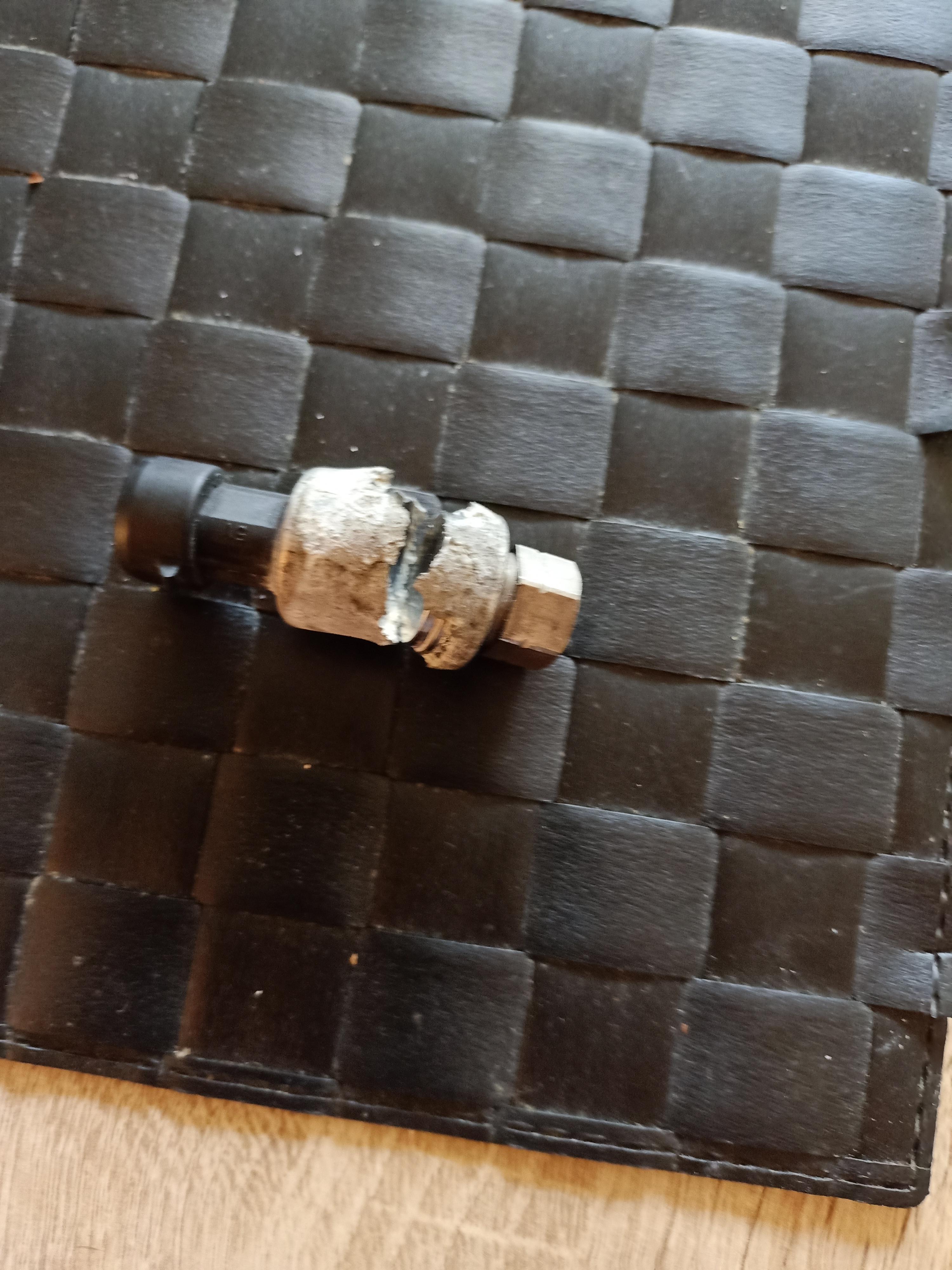

savonch Posté(e) le 22 Septembre 2021 Auteur Signaler Posté(e) le 22 Septembre 2021 Bonjour, a tous, j'ai pris le temps, mais la panne et résolu. Effectivement c'était le capteur qui était fendu par la moitié. Merci a tous pour votre soutien.
