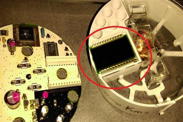

gil64 Posté(e) le 29 Mars 2023 Signaler Share Posté(e) le 29 Mars 2023 Il y a 4 heures, Lukair a dit : liens vers un tuto Un lien non , mais rien de plus simple . Une fois ton compteur retiré de son logement , il faut le démonter . Dès que c'est fait tu va tomber sur la dalle du compteur ( cerclée en rouge sur la photo ) c'est ça qu'il faut remplacer sur ton nouveau compteur . Lien vers le commentaire Partager sur d’autres sites More sharing options...
Lukair Posté(e) le 29 Mars 2023 Signaler Share Posté(e) le 29 Mars 2023 Je vais m'u atteler demain ! Merci pour tes conseils ! Lien vers le commentaire Partager sur d’autres sites More sharing options...
Lukair Posté(e) le 4 Avril 2023 Signaler Share Posté(e) le 4 Avril 2023 Pour clôturé ce qui me concerne et a titre d'information pour les prochains : J'ai fais le choix de remettre l'ancien compteur de vitesse (d'origine) et le nouveau (celui de 2001 pour une alfa de 2006) compte tour de cette façons mes kilomètre son ok et ma jauge à essence refonctionne, La solution de Gil64 que je remercie doit sans doute fonctionnée seulement je n'ai pas les compétence en soudure pour interchanger "l'écran kilométrique" entre mes deux compteurs, cette solution règle peut être aussi la jauge à essence via une mémoire entre la voiture et le compteur ? Pour résumer changer le compteur de vitesse peux poser des problèmes mais pas le compte tour dans mon cas. Lien vers le commentaire Partager sur d’autres sites More sharing options...
