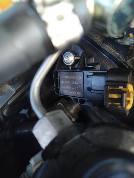

vevegely Posté(e) le 9 Février 2022 Signaler Posté(e) le 9 Février 2022 Je me suis fait un nettoyage du MAP sensor Il était bien encrassé après les 40000 km de la voiture. Donc voila, démontage de la barre qui empêche d'enlever le capot du moteur, enlèvement du capot. Clé bristot pour enlever la vis du sensor (prudemment en ayant au préalable mis un chiffon en dessous pour récupérer la vis si mauvais manip) puis enlèvement du connecteur. Nettoyage proprement fait avec du dégraissant vaisselle plus WD40. Remise du sensor J'ai constaté une baisse significatif de 0.5 l/ 100 de gasoil. A bon entendeur
Zebio Posté(e) le 12 Février 2022 Signaler Posté(e) le 12 Février 2022 Peux tu nous donner l’emplacement de ce sensor merci
vevegely Posté(e) le 12 Février 2022 Auteur Signaler Posté(e) le 12 Février 2022 on doit enlever le cache moteur et regarder sur le cote gauche.
