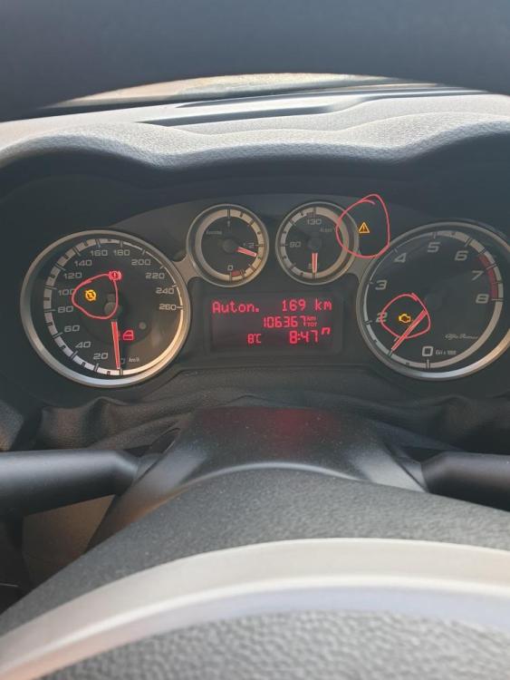

flolz83 Posté(e) le 4 Mars 2022 Signaler Posté(e) le 4 Mars 2022 Salut à tous ! Ce matin en voulant partir au travail, j'ai eu la mauvaise surprise de voir afficher un message "faire contrôler moteur" au tableau de bord, suivit par le voyant moteur, le voyant "attention" triangulaire et le voyant du start and stop 😖 J'aimerais savoir si cela est déjà arrivé à l'un d'entre vous et si cela venait d'un problème important ? Je précise que je n'ai aucune perte de puissance, aucun soucis de chauffe non plus et que le start and stop n'était pas utilisable. Je vous met une photo de mon tableau de bord (entouré en rouge les voyants en question) :
mystery_077 Posté(e) le 4 Mars 2022 Signaler Posté(e) le 4 Mars 2022 Il faudrait passer la valise pour avoir le ou les codes défauts. Ça peut venir d'une batterie un peu faible, mais ça peut aussi être autre chose
flolz83 Posté(e) le 4 Mars 2022 Auteur Signaler Posté(e) le 4 Mars 2022 Cest ce que je compte faire, pour le moment je suis allé travailler sans forcer dessus et en surveillant bien les températures et voyant

flolz83 Posté(e) le 4 Mars 2022 Auteur Signaler Posté(e) le 4 Mars 2022 Merci nofioul, en début d'après midi j'ai branché la batterie sur chargeur et effectivement elle etait un peu faible, bien que pas vieille du tout, je l'ai rechargée et je n'ai plus de voyants, en esperant que ca ne soit que ca et pas autre chose
