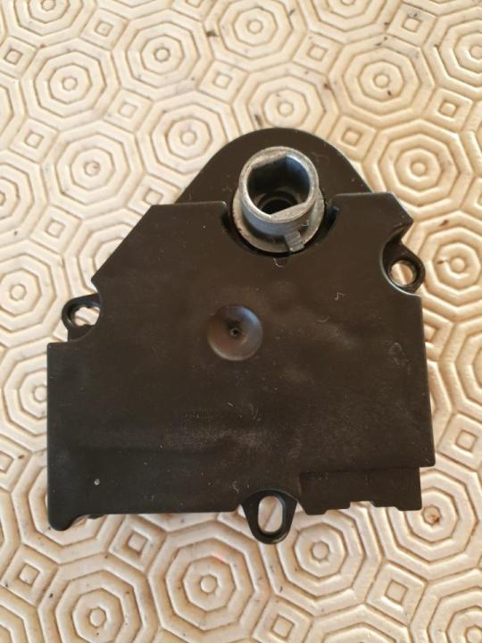

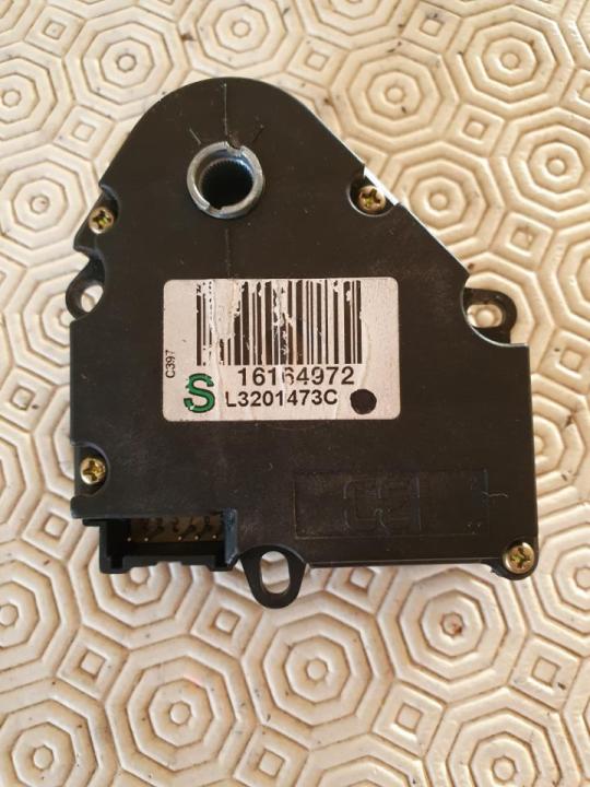

J'ai démonté la pièce fautive, petit moteur électrique bien caché sous le tableau de bord.

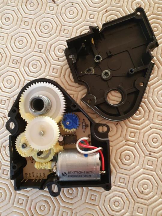

Je vous la présente en majesté : côté pile, côté face, la bête le ventre ouvert.
Quelqu'un saurait-il si c'est réparable ? Ou éventuellement comment en trouver une d'occase.
Qu'est ce qui ne marche pas, le moteur, les engrenages ou le circuit ?
Merci de ta réponse.
Tu poses une bonne question et je n'ai pas la réponse.
Les engrenages ont l'air OK (à vue d'oeil), le moteur et le circuit, je ne sais pas.
Tu devrais commencer par tester le moteur en direct , regarde le voltage ou bien au multimètre
Bingo, j'ai résolu le problème.
Merci à Lodein et Sergio24.
Test du moteur : débrancher les 2 pinoches rouge et blanche et les connecter à une batterie.
J'ai pu constater ainsi 1/ que le moteur marchait, 2/ qu'une roue dentée en plastique (voir photo) était coincée.
Le tout remonté, vérifié que la petite rondelle grise au dos de l'appareil tournait bien en touchant le bouton du chauffage, et la chaleur est revenue, un peu comme Mathilde dans la chanson de Brel.
Bon courage à tous et @+pour de nouvelles aventures.
