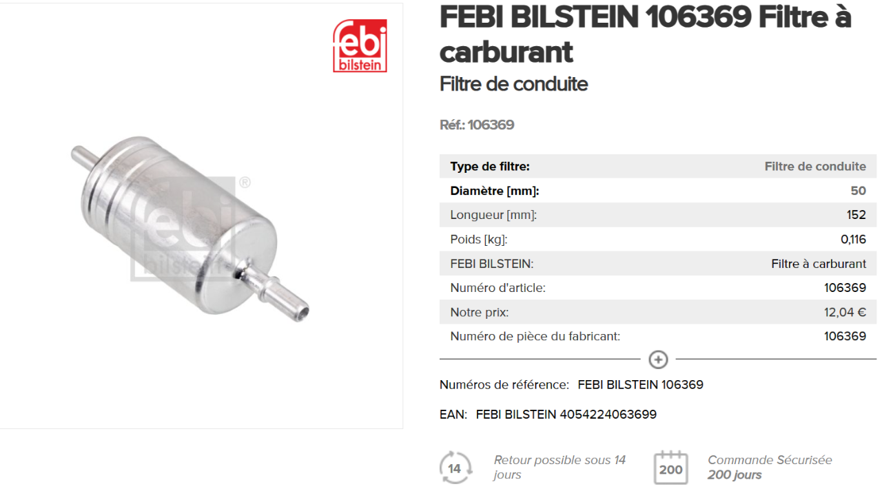

alfa jo Posté(e) le 28 Juin dernier Signaler Share Posté(e) le 28 Juin dernier A priori le filtre carburant serait en cause et vaut une vingtaine d'euros .Je n'ai pas réussi à le localiser mais vu sa forme il doit être dans le compartiment moteur juste avant l'alimentation de la rampe d'injecteurs ! Je reviens vers toi si je trouve plus précis! Citer Lien vers le commentaire Partager sur d’autres sites More sharing options...
alfa jo Posté(e) le 28 Juin dernier Signaler Share Posté(e) le 28 Juin dernier La bête à chercher sous le reservoir sur la conduite d'essence Citer Lien vers le commentaire Partager sur d’autres sites More sharing options...

Toto stelvio Posté(e) le 28 Juin dernier Auteur Signaler Share Posté(e) le 28 Juin dernier Il y a 2 heures, alfa jo a dit : La bête à chercher sous le reservoir sur la conduite d'essence Merci a toi pour tes reponse, Pour la petite histoire j avais reprogrammé la voiture a l éthanol +puissance donc 300ch et c'est la que j'ai eu les premiers ennuie Avec la valise j avais un défaut (pompe basse pression low fuel et mode Dégradé )du coup j'ai essayer de changer le filtre a essence mais impossible de savoir où ils se trouve et chez Alfa il me disent qu'on ne change pas les filtre sur les essence moderne🤔🤔 ,j ai donc remis la carto d origine après 4 mois ,et maintenant j ai les soucis que j ai noté,problème démarrage et si je monte dans les tour ,au démarrage d après c'est encore plus difficile et j'ai le voyant moteur p0087, et mode dégradé Merci d avance de votre aide Citer Lien vers le commentaire Partager sur d’autres sites More sharing options...

alfa jo Posté(e) le 30 Juin dernier Signaler Share Posté(e) le 30 Juin dernier Bon ,en désespoir de trouver l'emplacement j'ai cherché un garage qui aurait fait ça par chez moi à Amiens. J'en ai trouvé 5 qui proposent le changement filtre à essence sur Stelvio 2.0 Q4 201 chevaux, on peut en conclure que ça se fait, non? Les prix vont de 40 à 57 euros entre midas ,speedy et autres ! Tu vas sur le site VROOMLY ,tu demandes la prestation et ton emplacement ils te mettent la carte et les tarifs .Le Filtre étant à une vingtaine d'euros ,si tu peux le faire poser pour 55 euros sans te salir les mains ! En plus j'au lu que certaines pinces spécifiques sont nécessaires ,donc ne cherche même pas fais le faire ! En priant pour que le filtre saturé soit la seule cause, en tous cas c'est de loin la plus probable !!!🤞 Même si tu dois passer la frontière et faire 80 bornes (aller/retour) tu seras fixé ! Citer Lien vers le commentaire Partager sur d’autres sites More sharing options...

Toto stelvio Posté(e) le 30 Juin dernier Auteur Signaler Share Posté(e) le 30 Juin dernier il y a 9 minutes, alfa jo a dit : Bon ,en désespoir de trouver l'emplacement j'ai cherché un garage qui aurait fait ça par chez moi à Amiens. J'en ai trouvé 5 qui proposent le changement filtre à essence sur Stelvio 2.0 Q4 201 chevaux, on peut en conclure que ça se fait, non? Les prix vont de 40 à 57 euros entre midas ,speedy et autres ! Tu vas sur le site VROOMLY ,tu demandes la prestation et ton emplacement ils te mettent la carte et les tarifs .Le Filtre étant à une vingtaine d'euros ,si tu peux le faire poser pour 55 euros sans te salir les mains ! En plus j'au lu que certaines pinces spécifiques sont nécessaires ,donc ne cherche même pas fais le faire ! En priant pour que le filtre saturé soit la seule cause, en tous cas c'est de loin la plus probable !!!🤞 Même si tu dois passer la frontière et faire 80 bornes (aller/retour) tu seras fixé ! Le pire c'est que j ai déjà le filtre je l avais commandé sur internet 😕 Mais impossible de trouver l emplacement 😔 Citer Lien vers le commentaire Partager sur d’autres sites More sharing options...
alfa jo Posté(e) le 30 Juin dernier Signaler Share Posté(e) le 30 Juin dernier il y a 30 minutes, Toto stelvio a dit : Le pire c'est que j ai déjà le filtre je l avais commandé sur internet 😕 Mais impossible de trouver l emplacement 😔 Pour le prix du filtre c'est pas trop grave et ça peut servir plus tard car pour avoir saturé il doit y avoir pas mal de résidus dans le réservoir! La bête a quelques kilomètres et c'est pas impossible que le filtre changé sature à nouveau dans quelques milliers de kms !! Citer Lien vers le commentaire Partager sur d’autres sites More sharing options...
