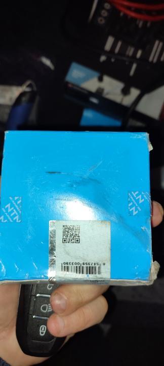

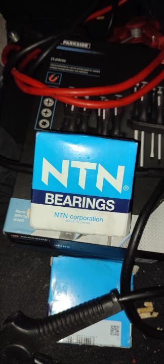

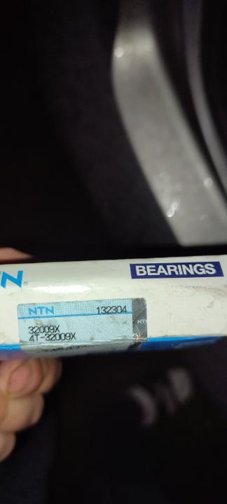

cerb_r Posté(e) le 29 Mars 2024 Signaler Posté(e) le 29 Mars 2024 Moi j ai été dans une espèce de quincaillerie il a pris mes côté des roulements et ma fournis ça Par contre je galère avec les cales ... Je me posais la question d aller voir un usineur quand je connaîtrais l épaisseur nécessaire.
alfa_bzh Posté(e) le 2 Avril 2024 Auteur Signaler Posté(e) le 2 Avril 2024 (modifié) Merci pour le tuyau. Chez quel marchand les as-tu commandés? Combien en faut-il? Modifié le 2 Avril 2024 par alfa_bzh
