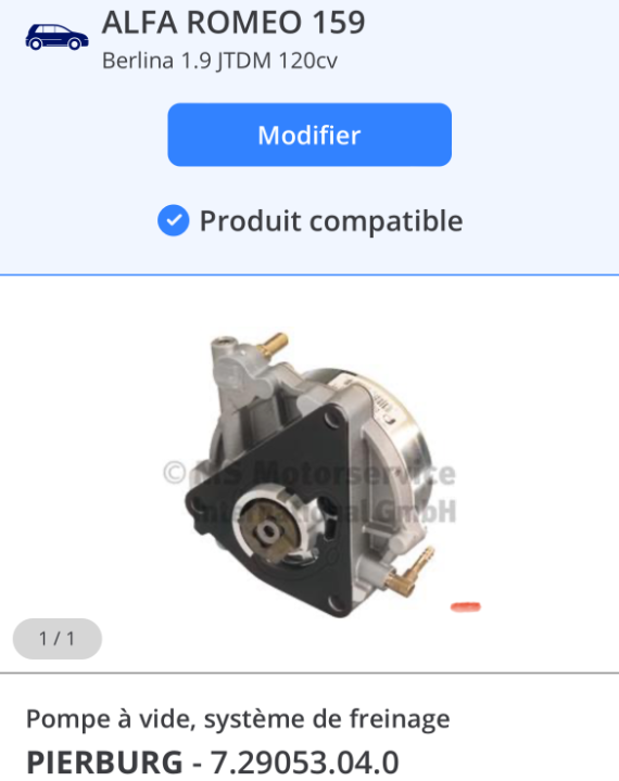

Ce serait pas ton mastervac qui a lâché ?
car si plus de pompe a vide, ça peut entraîner pas mal de soucis
Et vu qu’il est de mémoire côté conducteur, ça collerait
il y a 8 minutes, Jef43 a dit :
C'est quoi le master Vac ? La pompe a vide ?
Il y a 4 heures, Jef43 a dit :
Ça ressemble à ça
A non elle a pas de problème de freinage , sa fume derrière en bas du moteur, pas au niveau haut du côté conducteur
