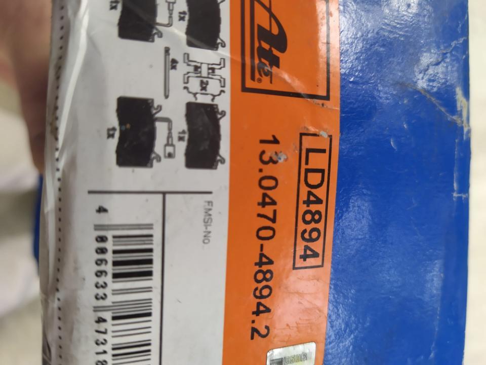

vevegely Posté(e) le 12 Décembre 2023 Signaler Posté(e) le 12 Décembre 2023 Ci dessous les plaquettes avant que j'ai remplacé rescement. La premiere photo sont du nouveau emballage, les autres photos sont les anciennes. Ci dessou
vevegely Posté(e) le 12 Décembre 2023 Signaler Posté(e) le 12 Décembre 2023 il y a 27 minutes, vevegely a dit : Ci dessous les plaquettes avant que j'ai remplacé rescement. La premiere photo sont du nouveau emballage, les autres photos sont les anciennes. Pour info numero OEM Numéro OEM 77367677 Ci dessou
vevegely Posté(e) le 12 Décembre 2023 Signaler Posté(e) le 12 Décembre 2023 autres informations https://www.bremboparts.com/europe/fr/catalogue/alfa-Romeo-stelvio-949-2-2-jtdm-q4-949-axe2a/000132004-1
