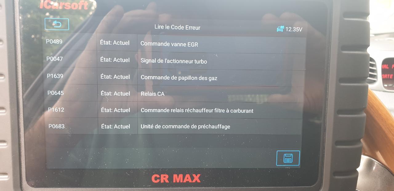

harry 74 Posté(e) le 9 Mai 2024 Auteur Signaler Posté(e) le 9 Mai 2024 RE 😪 Je rajoute cette photo sachant que l'ancien proprio à remplacé vanne egr démonté turbo et wastegate et le capteur entrée filtre à air.. Je pense que tous ces codes erreur sont liés à la même panne.. et si quelqu'un avait le réglage du wastegate à combien de bar ce déclenche t'il.. MERCI....
franky12 Posté(e) le 9 Mai 2024 Signaler Posté(e) le 9 Mai 2024 bonjour, en règle général les actionneurs sont mus par le calculateur est ce que la vanne fonctionne correctement elle ne doit pas être alimentée en 12v elle est bien branchée ? cette commande fonctionne en dépression et non avec la pression du turbo la commande N75 actionne la géométrie variable et pas une wastegate ce n'est pas très malin d'envoyer du 12 volt dans un actuateur sur le véhicule cordialement
