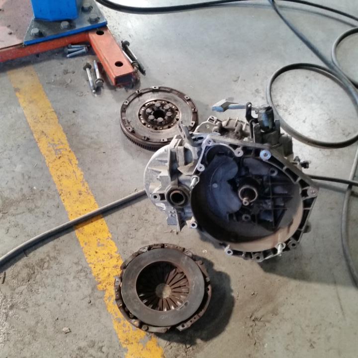

Iwata Posté(e) le 28 Août 2025 Signaler Posté(e) le 28 Août 2025 Ça se fait en se couchant par terre mais comme c'est une voiture bien basse il faudra la lever assez haut. Personnellement je lève puis chandelles puis je mets des cales entre mon cric et la voiture et re cales entre voiture et chandelles. Prévois de quoi soutenir le moteur et la boîte de vitesses, les radiateurs etc. Achète si tu n'as pas déjà un assortiment de douilles Torx E, c'est serré fort. Et parfois grippé. Dans mon cas j'avais fait embrayage/butée/volant moteur sur un pont, j'avais dû extraire une vis grippée et elles sont bien longues.
Iwata Posté(e) le 28 Août 2025 Signaler Posté(e) le 28 Août 2025 On voit certaines des vis du berceau et de la crémaillère derrière au coin du pont.
