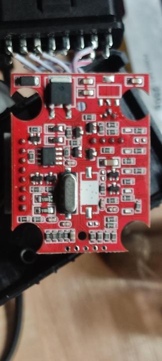

Ce boîtier elm 327 est un truc standard chinois qui comporte une résistance (1200 et écrit dessus) sur son circuit imprimé et cette résistance bloque la communication avec certains composants ou modules et donc on ne peut pas y accéder..
La solution est de virer cette résistance 😁
Voici le circuit imprimé du boîtier une fois retiré et la résistance entourée
Screenshot_2025-10-27-21-26-05-580_com.android.chrome.jpg.75db977b4a5c11ec4e319eef951652eb.jpg
Ç est très simple à faire, un fer a souder et on chauffe les bords et ca dégage facile.
Résultat :
Screenshot_2025-10-27-21-25-55-782_com.android.chrome.jpg.d90ae349ce4373c2631a98dcbfca98db.jpg
Et voilà... Le boîtier n est plus bridé😁😁
