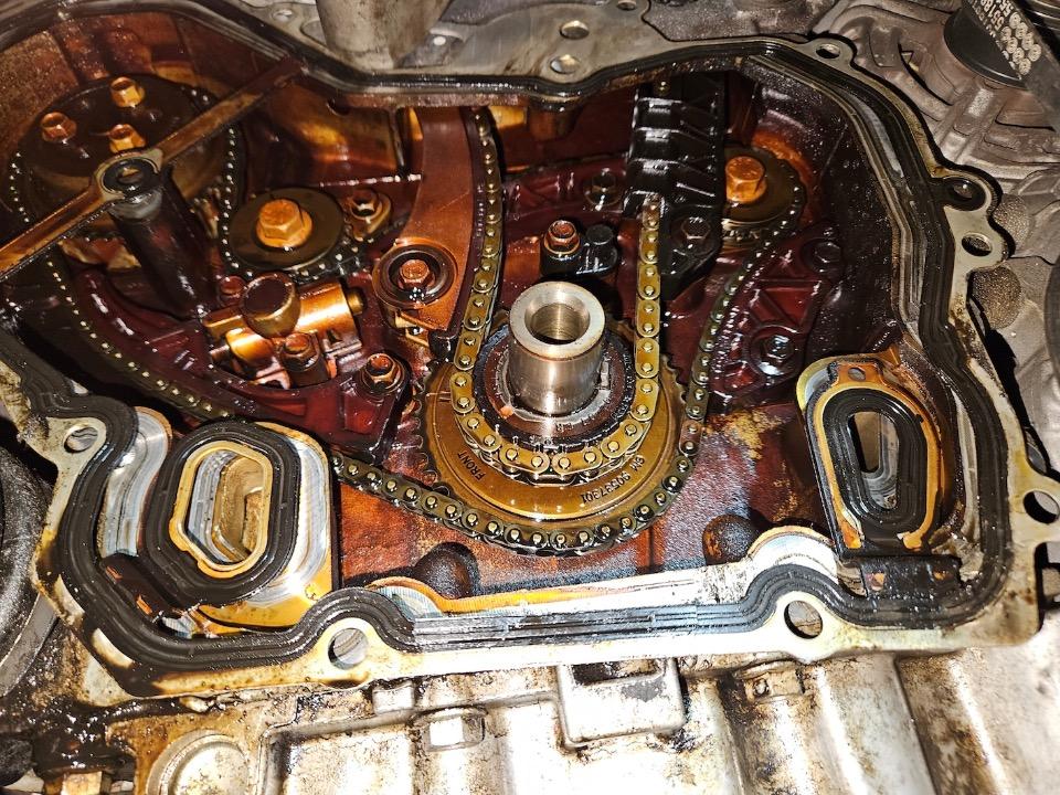

Vision Insolite Posté(e) il y a 20 heures Auteur Signaler Posté(e) il y a 20 heures (modifié) Bonjour, J'ai acheté un testeur de pression d'huile. Premier problème, aucun embout adaptable, le capteur de pression d'huile a un filetage M12 x 1,75 et j'ai du 1,50 partout. Peut-être une version particulière du 2.2 jts venant de Suisse ! Bref, premier test et le mano affiche 5 bars, moteur froid. J'ai coupé de suite car j'ai lu de 1 à 1,5 bar à froid. Pour info, j'ai nettoyé le carter d'huile, la pompe et le clapet de régulation qui semblait coulisser difficilement. En effet, je suppose un manque d'entretien car le moteur est jaune (vernis d'après ce que j'ai pu trouver). Modifié il y a 20 heures par Vision Insolite
Vision Insolite Posté(e) il y a 13 heures Auteur Signaler Posté(e) il y a 13 heures Il y a 7 heures, Vision Insolite a dit : Bonjour, J'ai acheté un testeur de pression d'huile. Premier problème, aucun embout adaptable, le capteur de pression d'huile a un filetage M12 x 1,75 et j'ai du 1,50 partout. Peut-être une version particulière du 2.2 jts venant de Suisse ! Bref, premier test et le mano affiche 5 bars, moteur froid. J'ai coupé de suite car j'ai lu de 1 à 1,5 bar à froid. Pour info, j'ai nettoyé le carter d'huile, la pompe et le clapet de régulation qui semblait coulisser difficilement. En effet, je suppose un manque d'entretien car le moteur est jaune (vernis d'après ce que j'ai pu trouver). Suite des tests de la journée. J'ai redémarré le moteur : à froid, 4,5 bars, puis descente jusqu'à 2 bars moteur chaud mais au ralenti. Dès que j'accélère, ça monte à plus de 5 bars (à 2000 ts/min). En enlevant la jauge d'huile, j'ai une légère dépression constatée avec un papier devant le puit. J'ai remarqué une légère baisse de régime quand je remets la jauge en place ! Je n'ose pas rouler avec ! Qu'en pensez-vous ?
