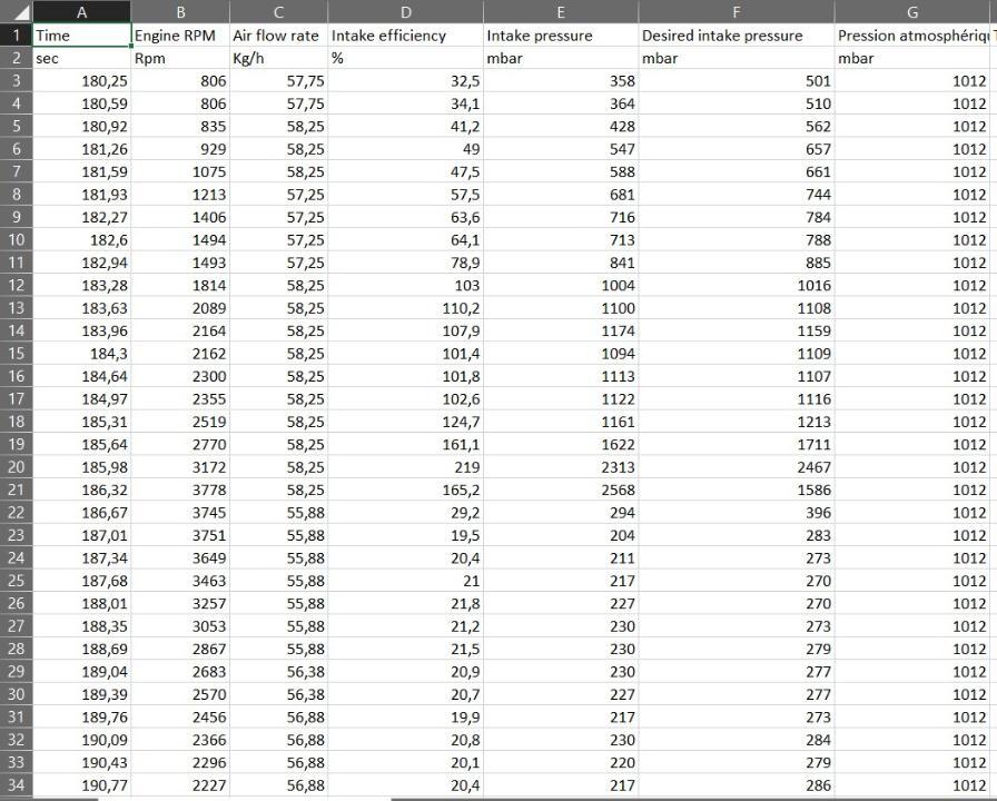

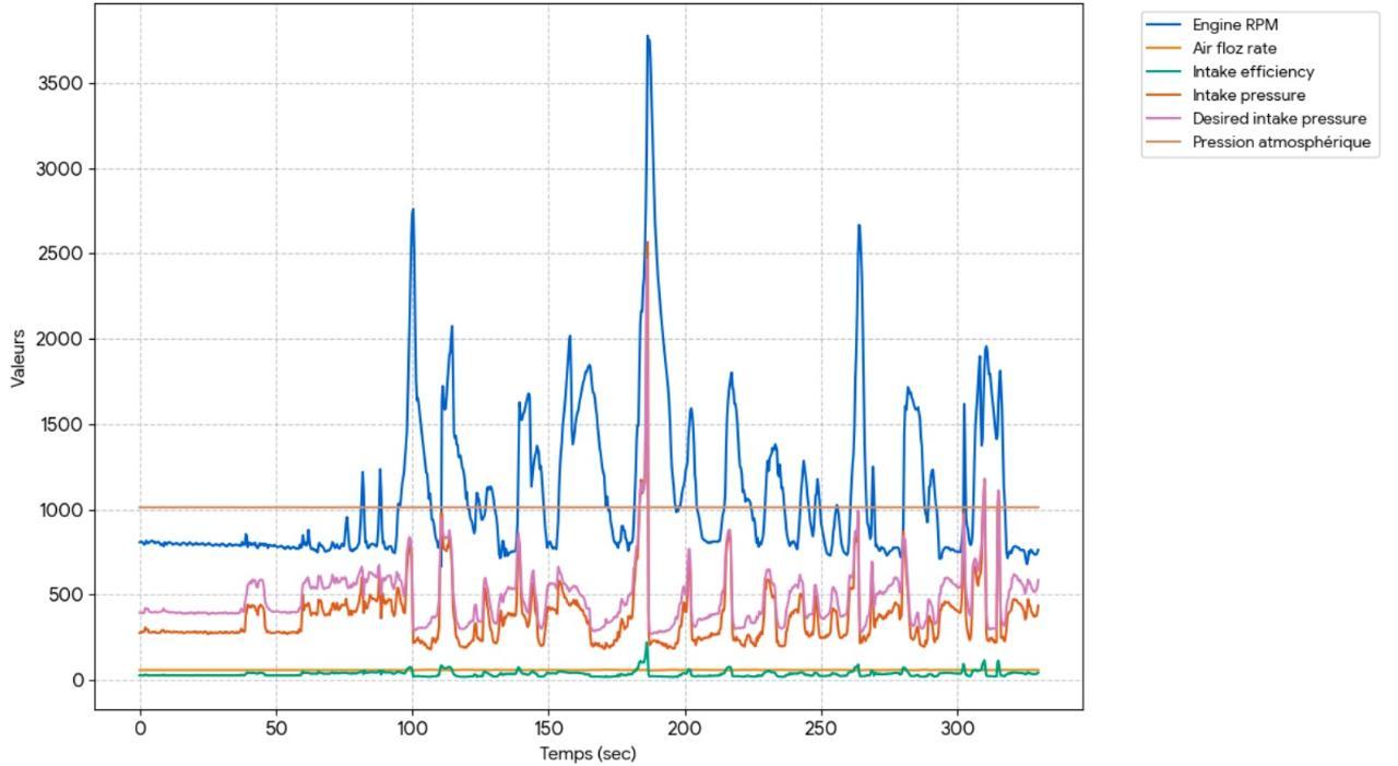

Mon programmateur n'est pas content du débit d'air que je relève via Multiecuscan - un de mes buts dans la vie est de rendre mon programmateur content.
En effet, sur tous mes logs depuis un an, la courbe de débit d'air reste désespérément plate.
Quand je lance une session Multiecuscan, le débit affiche parfois 0 kg/h pendant toute la session, parfois environ 10, parfois 30, et parfois (une seule fois en fait) plusieurs centaines de kg/h... Mais ça ne bouge quasiment pas, ou de quelques unités tout au plus.
Mon programmateur dit qu'il est "crucial de régler ça". J'ai donc déposé la voiture chez mon mécano, qui a démonté le débitmètre (MAF sensor) pour lui donner un coup de propre.
Malheureusement, le problème persiste. Qu'en pensez-vous ? Est-ce que le capteur est complètement HS et bon à changer ?
Ci-joint le graphe de ma dernière session et une partie du log.
