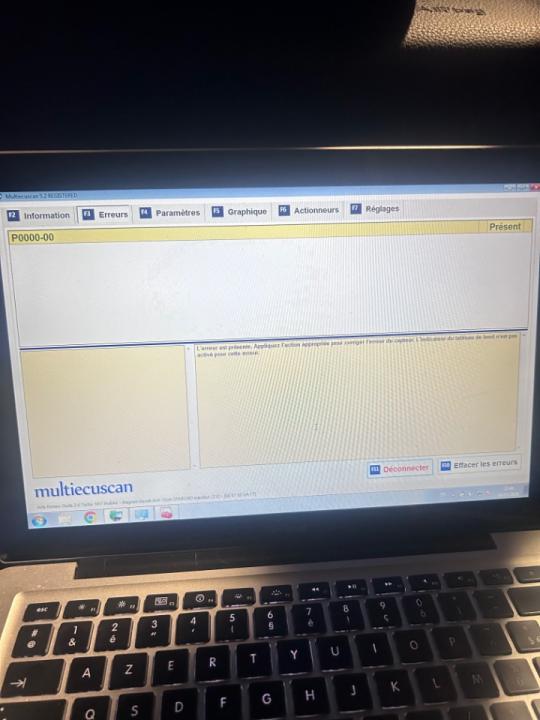

Petite pétouille depuis deux trois jours sur la Giulia, mon start and stop annonce qu’il ne fonctionne pas, comme pour un défaut moteur. Pourtant pas de voyant moteur et pas de blocage de DNA, le moteur marche bien…
J’ai d’abord regardé avec ma clé OBD Klavkaar, un défaut apparaît, je lance le diag et plus rien… si je démarre ensuite rebelotte
Du coup hier je sors mon bon vieux Mac (18 ans d’âge, c’est comme un bon whisky !) me servant de valise MES, et je trouve une erreur étrange P0000-00. Si je l’efface elle reviens instantanément…
Je n’ai rien trouvé sur le forum, sur les forums américains ça parle d’un solénoïde de deuxième valve du turbo mais je ne vois pas trop ce que c’est…
Si quelqu’une a une piste ?
