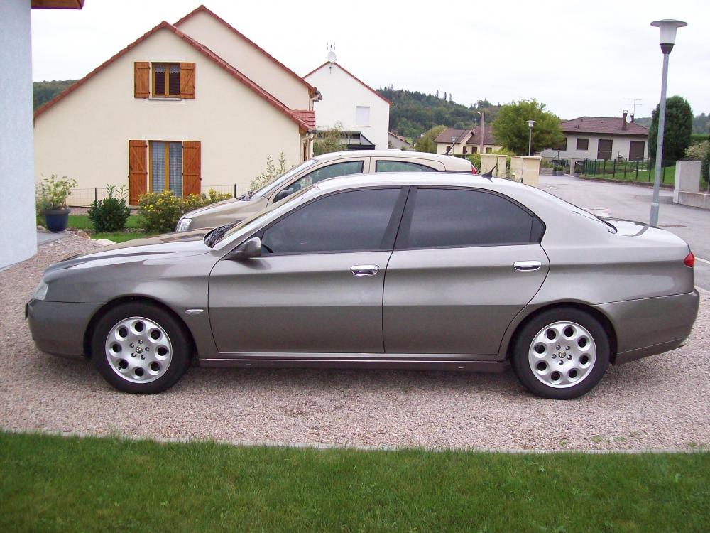

Bonjour , suis possesseur d'une ALFA Romeo 166 2,4 jtd 150 ch distinctive . Excellent véhicule, confortable ,rapide et silencieux, quelques petits soucis de voyant obd récurant mais rien de rédhibitoire. Mon véhicule est de 2005 et affiche 124 000 km. Enfin quelle gueule cette voiture , sur les parkings tout le monde regarde la marque . -
