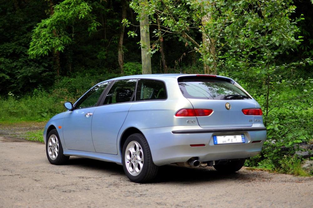

ah, c'est la première autre 156 française que je découvre avec cette teinte, la seule autre que j'ai vu est une allemande avec le V6 aussi, pendant les 24 heures du Mans 2015 nos 2 voitures auraient déjà pu se croiser car je suis originaire de Poitiers et mes parents habitent toujours à Smarves, la 156 y passe donc de temps en temps -
156 V6 SW bleu Nuvola
sujet a répondu à un splendvol de splendvol dans Passage obligé des Nouveaux Membres
mouais, ça parait souvent comme ça sur les photos et là, cela ne faisait pas longtemps que je l'avais et je l'avais nettoyé pour prendre 2-3 photos ! Mais en réalité, ça me fait déjà un peu ch.... de m'occuper de mes voitures "loisir" , alors la pauvre 156 qui est mon daily driver est plutot souvent pas très propre mais elle est globalement dans un état correct, j'ai par contre le vernis et la peinture du pare-choc avant qui part en lambeaux, il n'apprécie pas vraiment le karcher ! -
