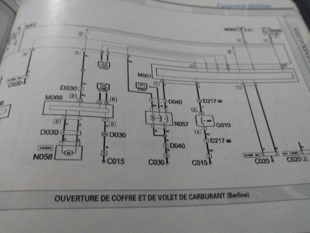

  2. Salut les alfistes, Voilà plusieurs mois que mon obd me dit que le coffre est ouvert alors qu'il est fermé, j'ai eu beau démonté le bloqué serrure nettoyer le tous, prise etc rien n'y fait, j'ai donc attendu de trouvé une occasion proche de chez moi pour changé le bloc, et j'ai bien fait car le soucis ne vient pas de la. Aujourd'hui j'ai trouvé un bloc de sw, moi c'est la version berline, les bloc sont identiques hormis que le câbles est plus court sur sw, bref un souci facilement solutionable, mais le hic c'est que même avec ce nouveau bloc j'ai toujours l'obd qui me dit "coffre ouvert" Voilà pourquoi je disais que j'ai bien fait car du coup je peux ramener le bloc au vendeur. Alors ma question est; Est il possible de chunté le capteur qui informé l'obd pour qu'il le détecte toujours fermé ? ( Limite je préfère ça que d'avoir toujours un message) J'ai regardé le schéma électrique sur la rta est il semblerait que le fil jaune correspond a l'info obd, mais j'ai beau le mettre a la masse aucun changement. C'est assez énervant, si jamais quelqu'un a l'info il me remplirai de joie lol (Sur le schéma n057 correspond au moteur d'ouverture du coffre et M001 a l'obd)

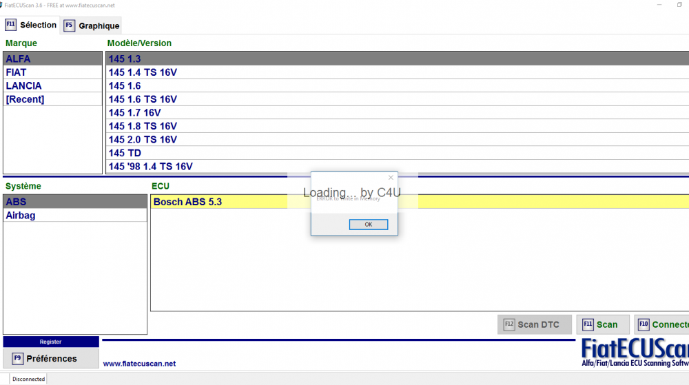

  6. quelqu'un peux m'aider je n'arrive toujours pas a lancer fes sous Windows 10 voici les configue que j'ai, et que j'ai modifier dans tous les sens. quoique je face toujours le même message de "loading ...by c4u" au lancement help me please

  9. le mode compatibilité ne fonctionne pas (tester) toujours le même message d erreur, j ai su me dépatouiller en copiant fes dans le pc de ma belle mère qui est encore sous w7, mon soucis était fap colmater, une régénération forcer a résolu mon problème ,mais le soucis sous w10 reste entier de plus difficile de contacter le sav ayant une version craqué

  11. salut la communauté, j'utilise FES depuis quelques temps pour mes opérations de maintenance classique, cela fait un moment que je n'ai pas eu a l'utilisé et depuis mon pc est passer a windows 10 aujourd'hui ma 159 ma mis un message faire contrôler le moteur et depuis est en mode dégradée arriver a la maison je sort le pc et la surprise plus moyen d'ouvrir FES en version enregistrer, quand je l'ouvre avec le loader il s'ouvre en version free et j'ai un message d'erreur (loading... by c4u error to write in memory) ma version et la 3.6.0 n'est elle plus compatible avec windows 10? comment y remédier? merci par avance
