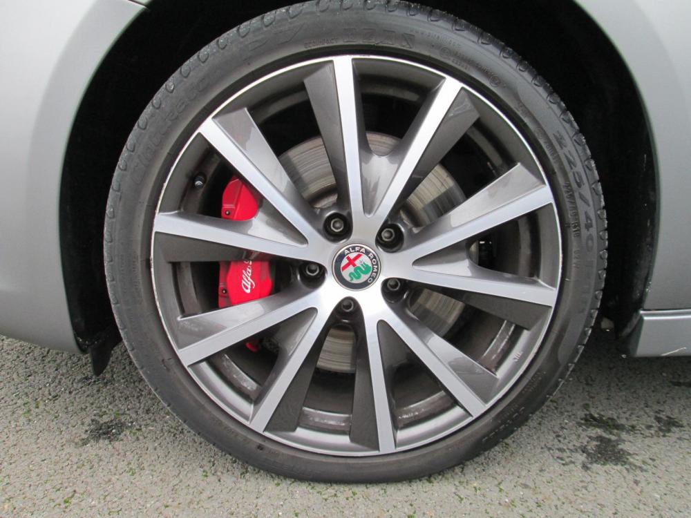

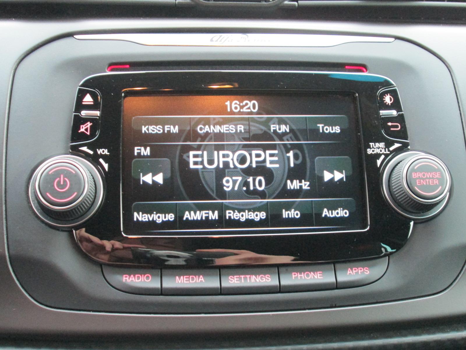

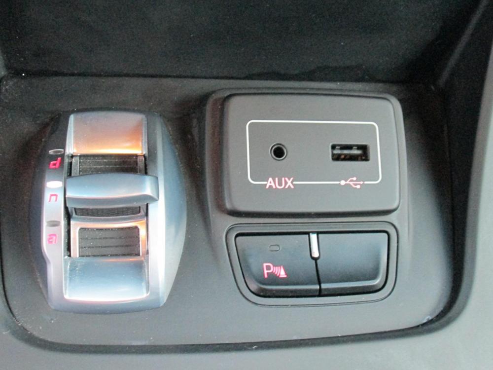

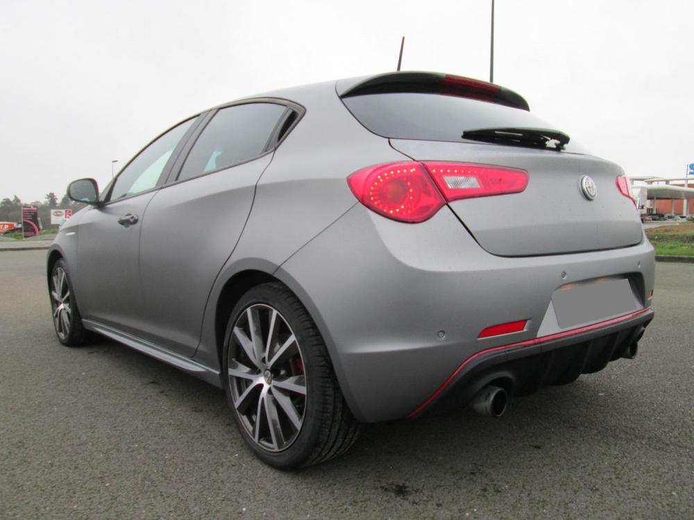

Bonjour à tous, je vends cette Giulietta au garage, si elle intéresse quelqu'un, je ferai un prix ARO bien sûr... Modèle : ALFA Romeo Giulietta Finition : Veloce , la 2e série Veloce, qui correspond à la haut de gamme, pas la 1ère Veloce de 2013 Motorisation : 1750 TBi 240, moteur alu de la 4C boite Options : Sellerie cuir/alcantara Jantes alu 18" Peinture mate gris magnesio Equipements de série : palettes au volant 1ére main et antécédents : 1ère main, voiture de fonction 1ére date de MEC : 20 mars 2017 Kilométrage : 12.000 km évolutifs Etat des pièces d'usure et travaux effectués : l'entretien sera fait à la vente, carrosserie en très bon état, jantes rayées en bordure, à discuter.. Factures diverses : Prix : 26.990 €
