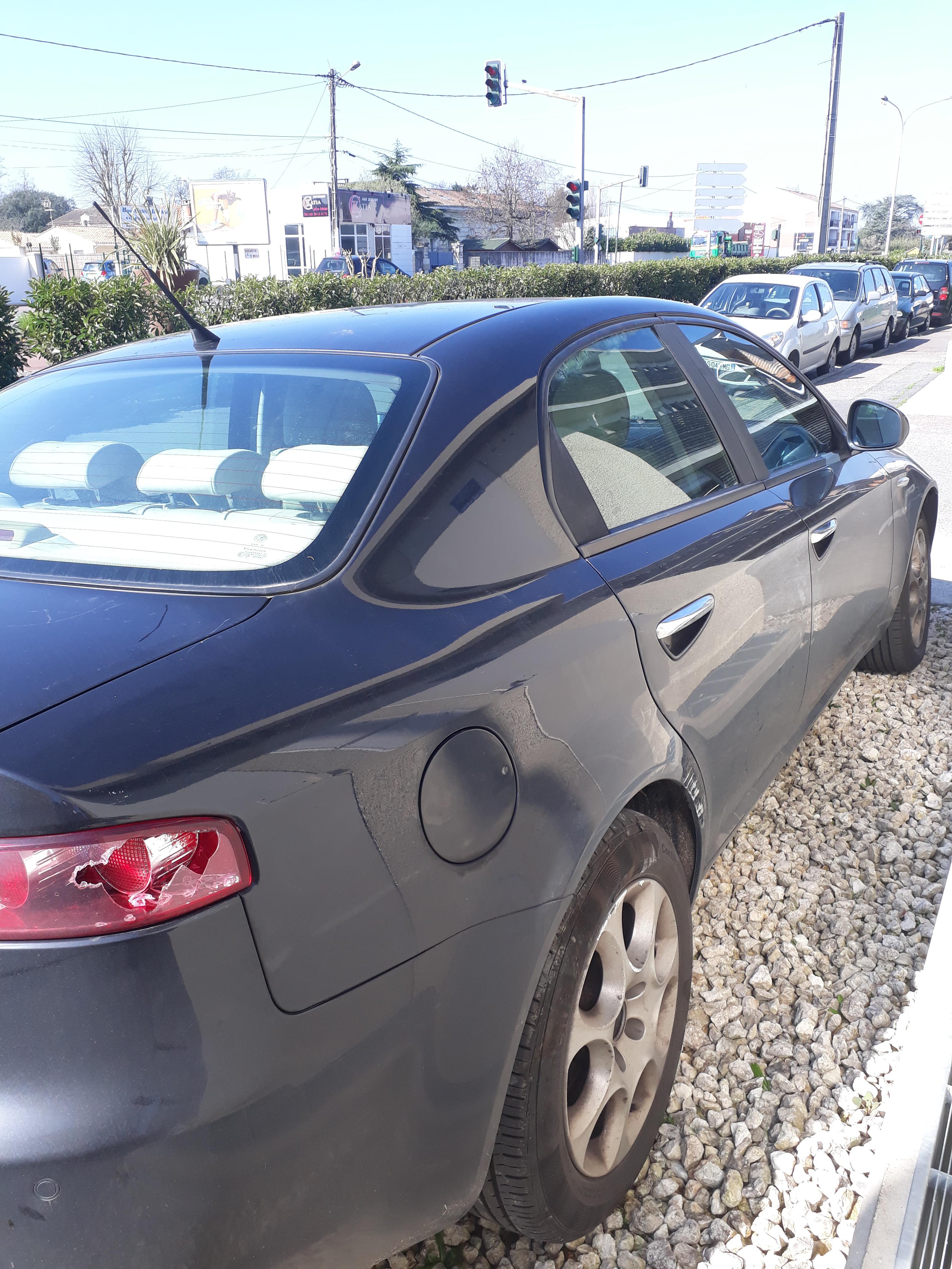

Alfa Romeo 159 1.9 JTDM 120CH ECO distinctiveMotorisation: 120 chevaux / 7 fiscauxOptions : Radar de recul / vitre électrique / boite 6 / clim Bi-Zone / Jante Alu / ABS / anti-dérapage1er Main et Antécédent : courroie de distribution + disques et plaquettes faites à 95000KM (concessionnaire de lachat)1er date MEC : 03/2007Kilométrage : 205 000kmEtat du moteur et travaux effectués : Bon, vidange toujours faites entre 15 & 20 milles km / embrayage avec volant moteur + bougie de préchauffage + huile boite à vitesse + plaquette AR Changer en 2014 (121 000km) actuellement 4 pneus neuf (premuimconti 5) avec parallélisme + vidange faite à 193 000km.Toutes les factures ont étaient gardés.Améliorations : Condamnation vanne EGR + FAP (pièce dorigine vendu avec + une jante Alu neuve en plus)Etat de la carrosserie : Mauvais, le devant de la voiture a était refaite à neuf en 2015, rayure et impact profond sur aile gauche AR Frais à prévoir : la courroie de distribution + pompe à eau + rotule ou bielle de direction (légère vibration au volant) -
