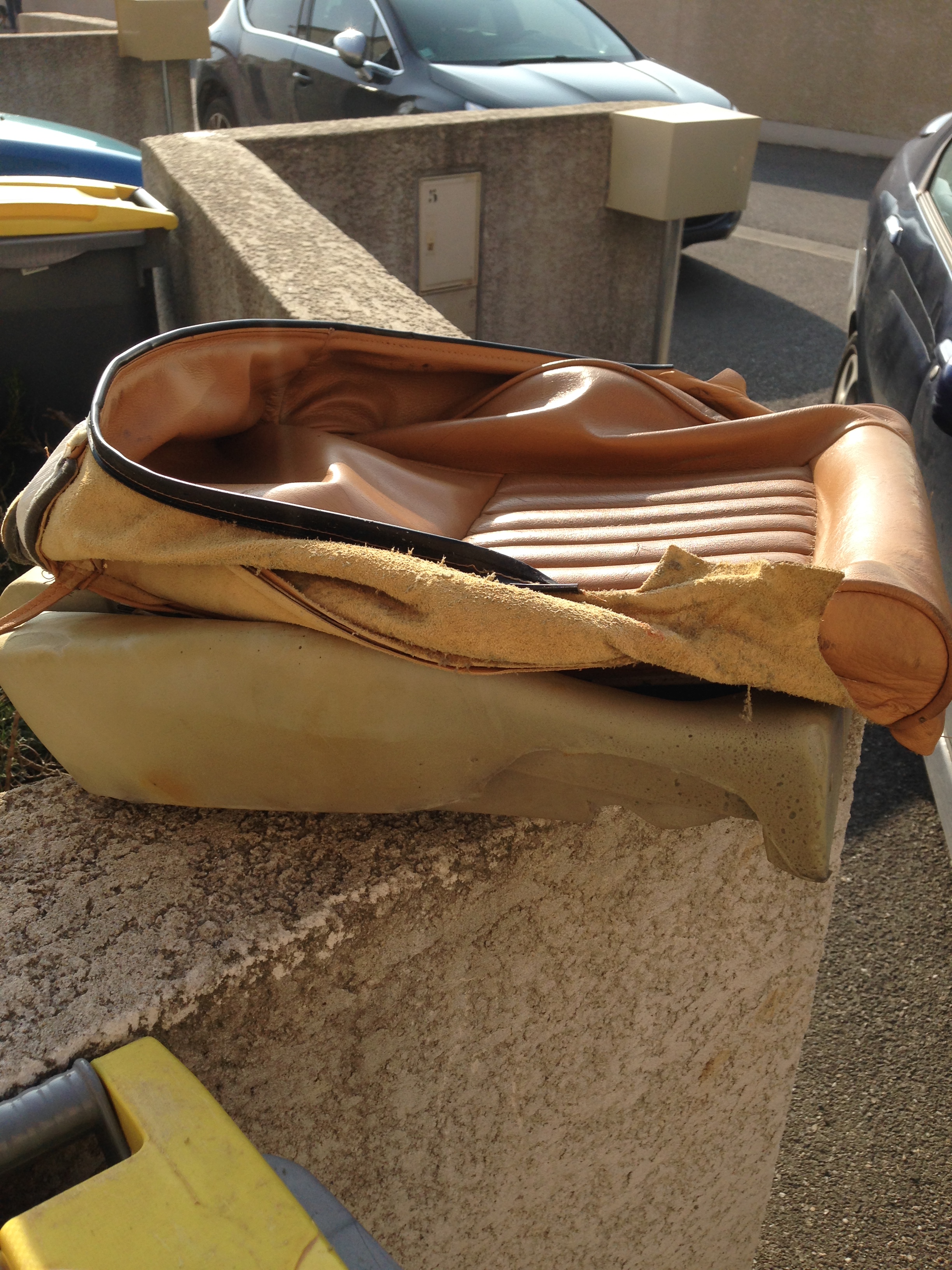

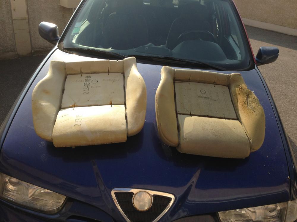

Bonjour à tous Je viens de lire ce tropical et je viens ajouter ma pierre à l'édifice quand à là dureté de trouver des pièces pour nos GTA . Moi c'est la mousse d'assise dès sièges qui n'est plus dispo et qui m'oblige à regarder un siège pourri chaque fois que j'ouvre la porte . En plus un calculateur en panne c' est quasi inadmissible comme panne

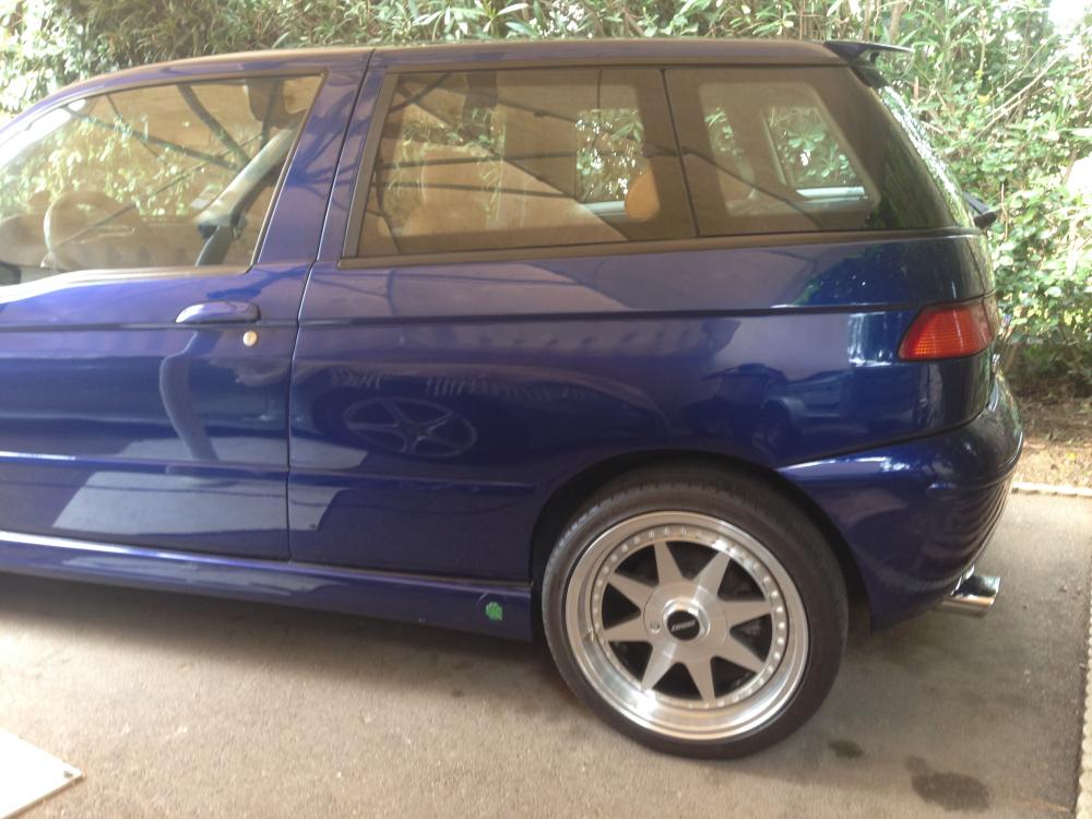

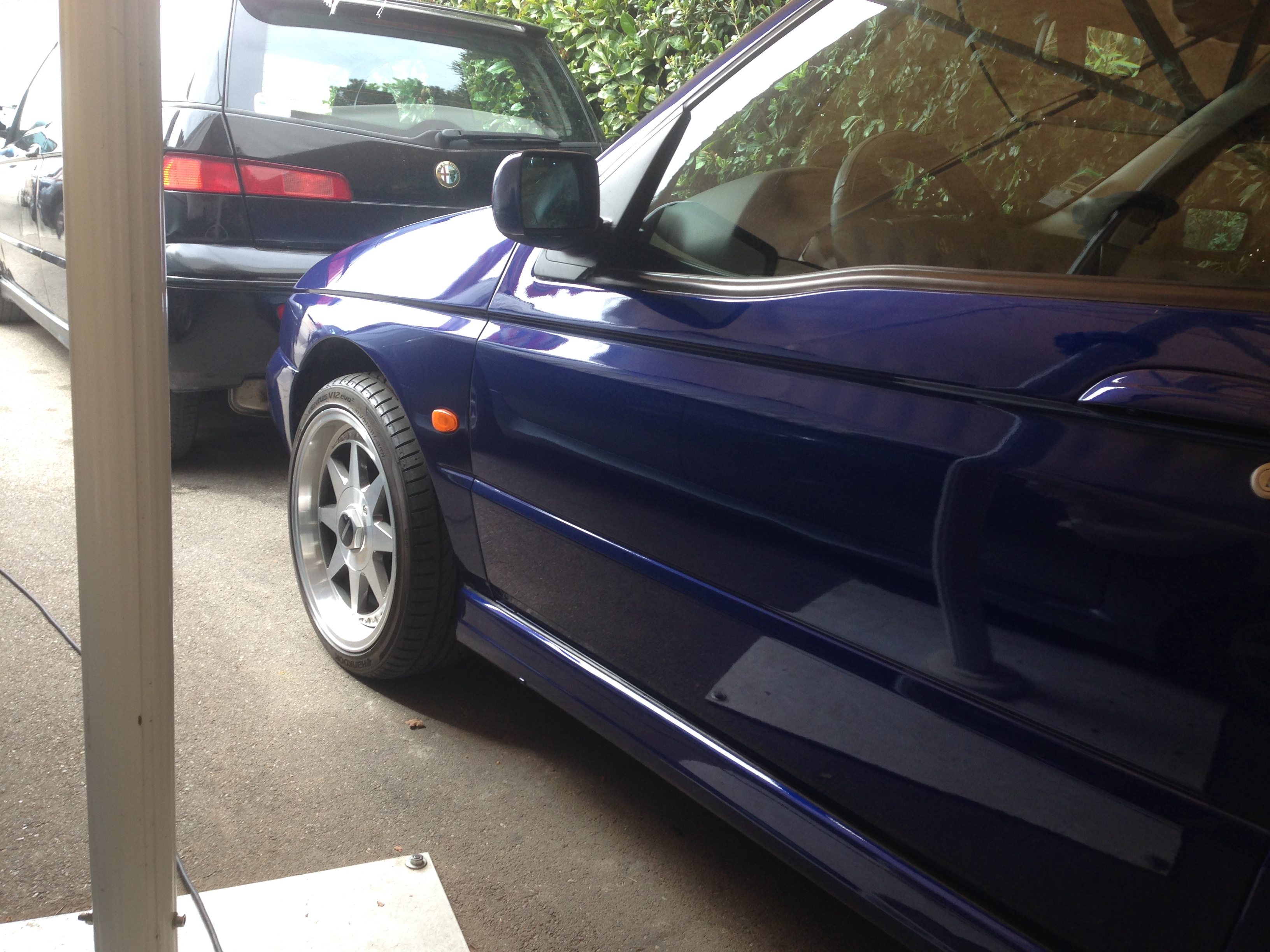

Elle est actuellement remontée avec des jantes 5 branches en 16 d'Alfa 155 car les jantes Zender Stern en 17 que je lui avait trouvées ont un ppeu trop de déportet sortent trop des ailes . En outre comme c'es le daily de ma chère et tendre , elle a peur de les abimer contre un trottoir .

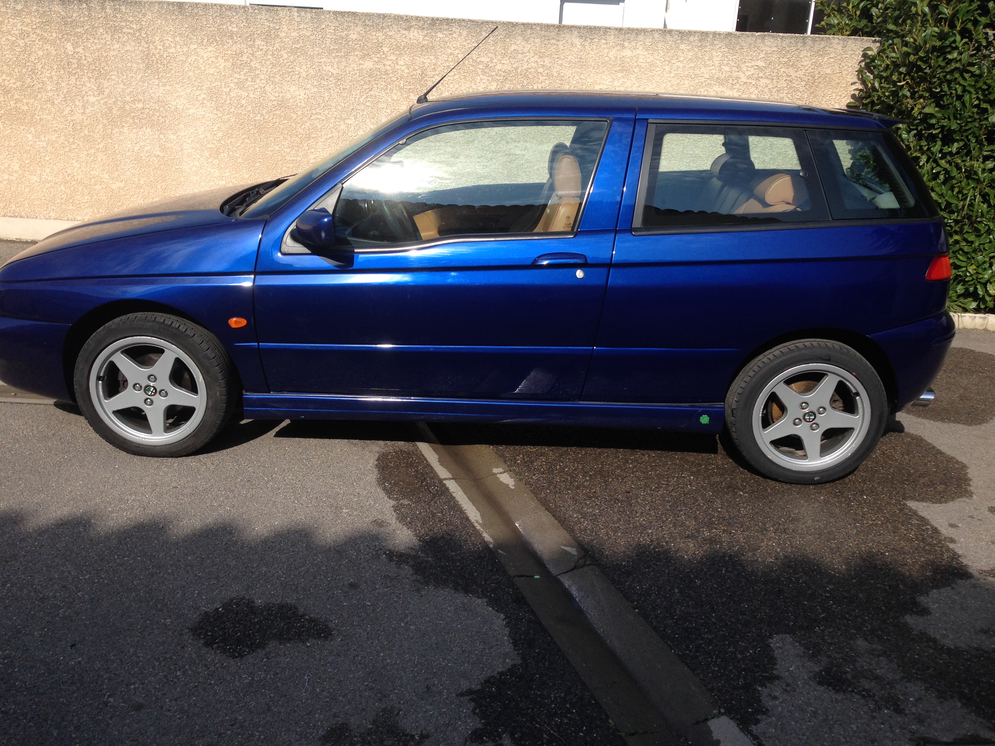

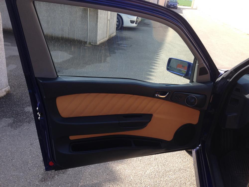

Bonjour à tous Bon à mon tour de me lancer j'ai 59 ans , je vis à coté de Montpellier et j'ai toujours èté passionné par les voitures et surtout par les Alfa . (mais pas seulement ) j'ai aussi possédé entre autres une Sunbeam lotus ,une transam 1979 -avec l'aigle sur le capot ) plus d'autres voitures moins intéréssantes . A ce jour , j'essaie de me constituer ma petite écurie avec les modèles de la marque qui m'intéréssent le plus 156 GTA 75 V6 145 JTD GT6 1982 A chaque fois c'est la même histoire ; j'achète la voiture en pensant m'en servir sans arrière pensée mais comme je suis trop maniaque , je finis toujours par la démonter aux 3/4 et je mets un temps fou à les remettre comme je le veux parce que je ne suis jamais tout à fait content du résultat . Bref aujourd'hui la 145 est finie , la 75 aussi , j'ai encore pas mal de trucs à faire sur la GTA et le GTV6 est à refaire entièrement . La 145 modèle JTD 105 cv 2000 bleue avec clim et cuir beige que j'ai pu trouver après plusieurs années en achetant une 145 ess pour lui récuperer son intérieur avant de la mettre à la casse . Trains roulants entièrement refaits suspensions ,roulements ,bras av et arr , réglages soupapes , distri , peinture , mousses des sièges ,logos , ect
