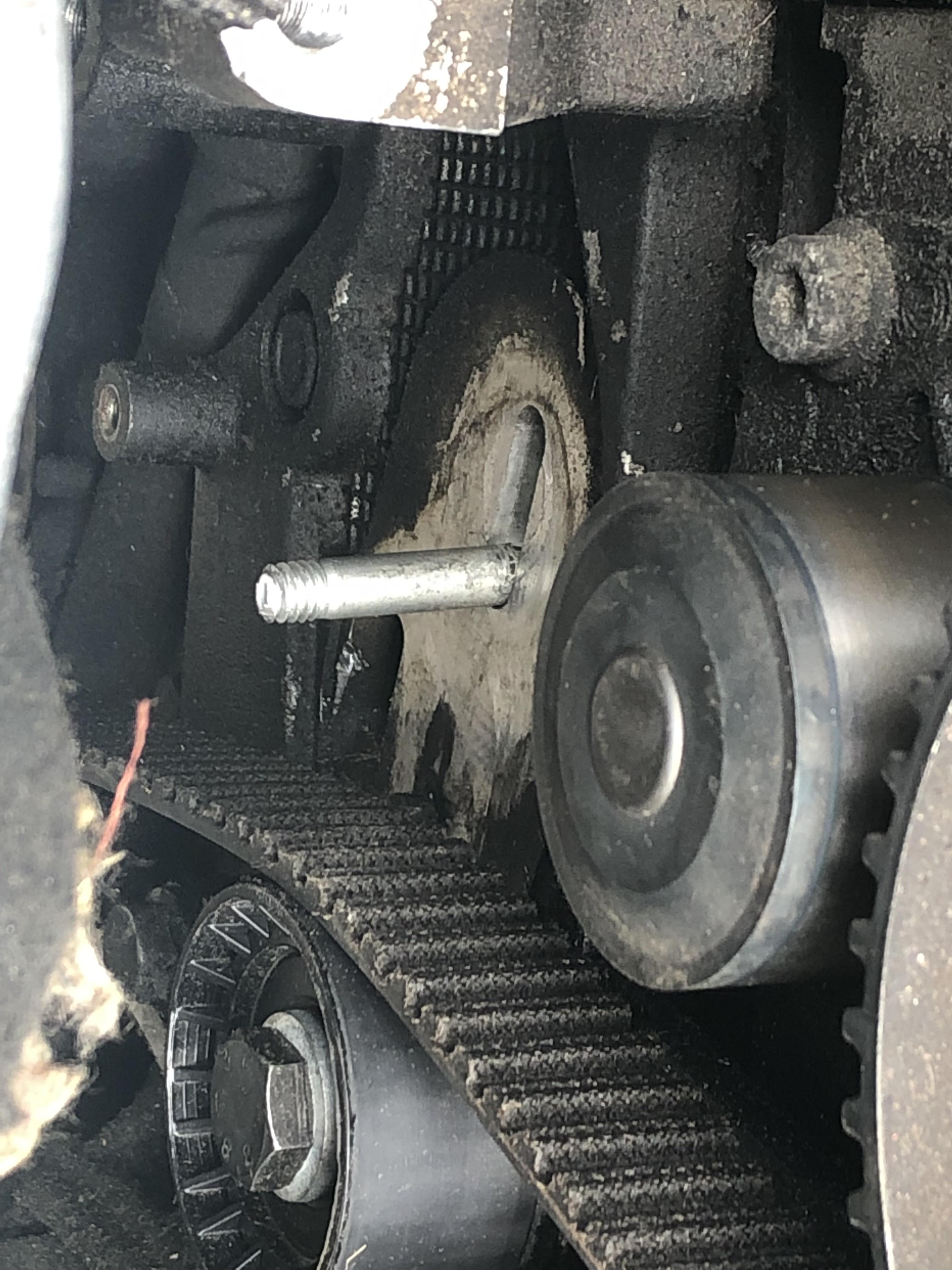

Vis galet tendeur distribution casser alfa 156
sujet a répondu à un Furious de Furious dans Mécanique Générale
Ok merci des renseignements je vais changer cette vis puis-je la remplacer par une vis on va dire standard ? -
Mais ta vis était fixe ou bougeait comme sur la vidéo ? -
Ok j’ai pas eu le temps de m’en occuper aujourd’hui je verrai ça après demain si je peut y faire quelque chose -
J’ai oublier de préciser que mon moteur est 1,9 jtd 110 -
J’ai pris une photo et une vidéo du vis en question on dirait qu’il ai retenu par une rondelle 9451D403-71E1-472D-B4A6-F62B76414801.MOV -
Bonjour et merci de vos réponse Tyler tu a changer la vis ? -
Oui j’ai essayer mais impossible on dirait que quelque chose là bloque -
Merci de ta réponse dirty ben là tu me penche sur un autre soucis alors car quand j’ai enlever l’ancien galet tendeur la vis bougeait de bas en haut ce qui m’a sembler bizarre mais je n’y ai pas porter plus d’attention -
