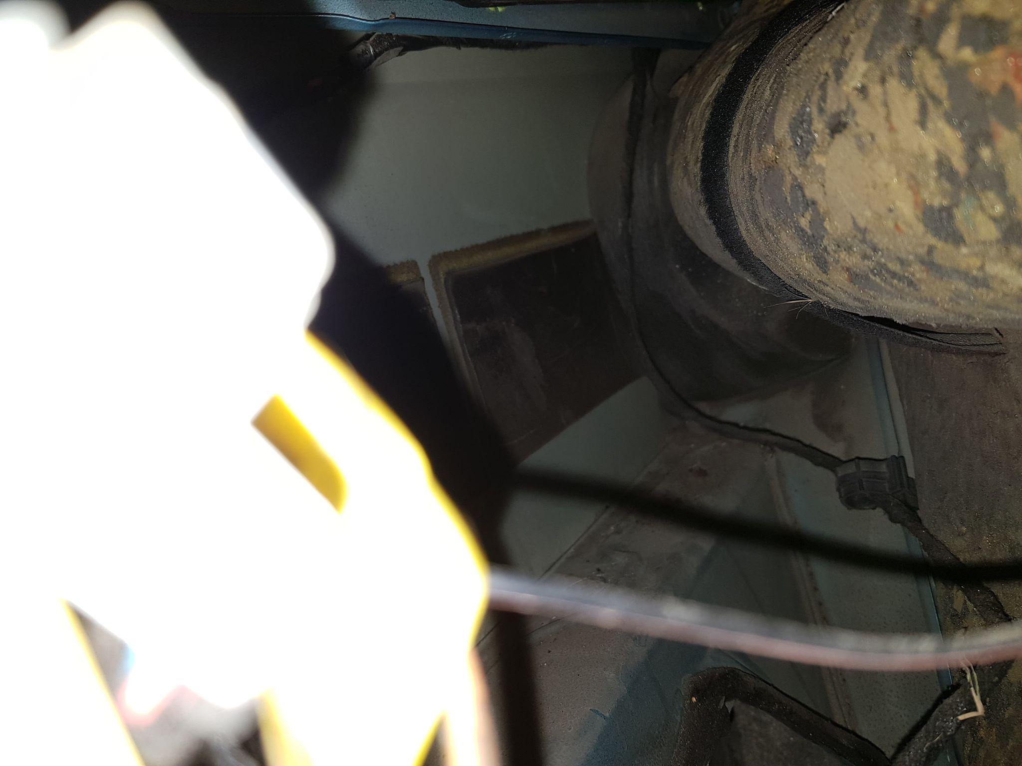

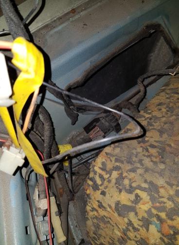

Quelqu'un sait où est la prise de l'airbag rideau sur le SW j'ai cru lire à l'arrière gauche mais... Voir photos -

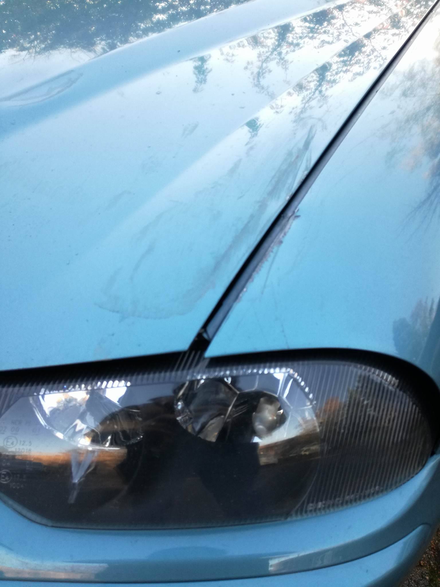

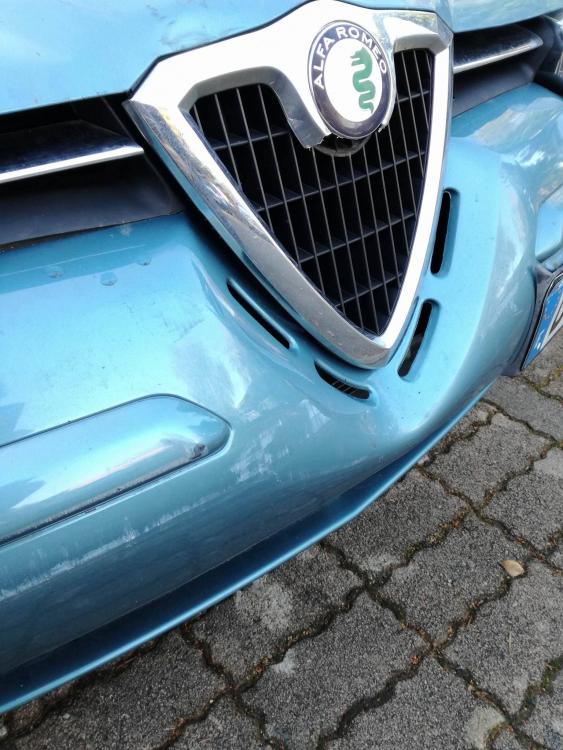

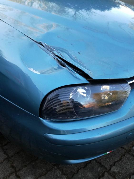

Ouais il m'a bien découpé le capot Ma voiture a un peu moins de 250 000, 17 ans, essence et surtout Alfa, l'assurance m'aurait surement dit qu'elle allait être reconvertie en machine a laver, donc j'ai dit au type de m'allonger les sous pour la réparation, on s'est entendu sur 1000€ Je m'étais garder de lui dire que j'avais les pièces d'avances bien entendu ! J'ai juste a les poncer, le carrossier attend mes pièces pour la peinture- 425 réponses
