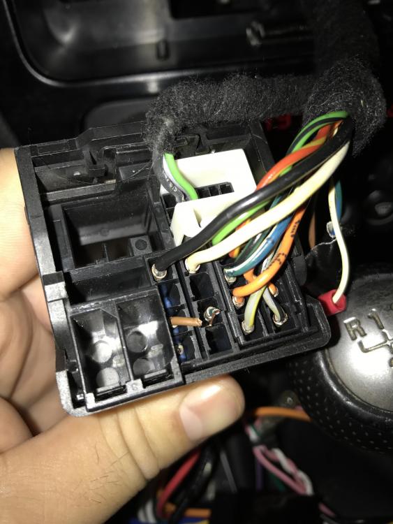

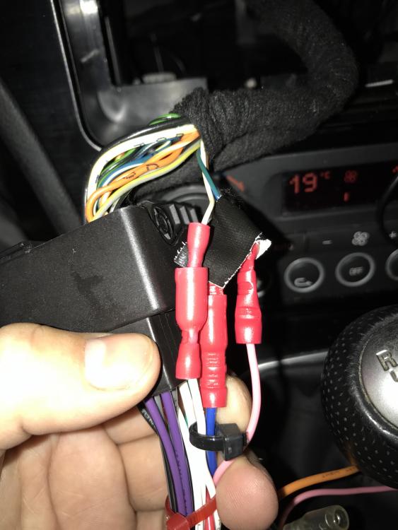

Voilà les photos . Tu as le quad lock et comme tu peux voire 3 câble on été couper ( pas par moi :-)) quand le fils brun n est pas n'est pas connecter pas de son . Le rose et le blanc quand ils sont déconnectés tout marche bien aussi . Comme j'ai dit au dessus le câble rouge et jaune . Un est pour le courant continue et l'autre pour allumer le poste au moment du contacte . Maintenant tu parle d'inverser le rouge et le jaune ? La je suis au stade où tout fonctionne correctement sauf le sub . Ça dois être qu'un câble qui n'est pas connecter ou pas bien . On y est presque j'y crois :-)

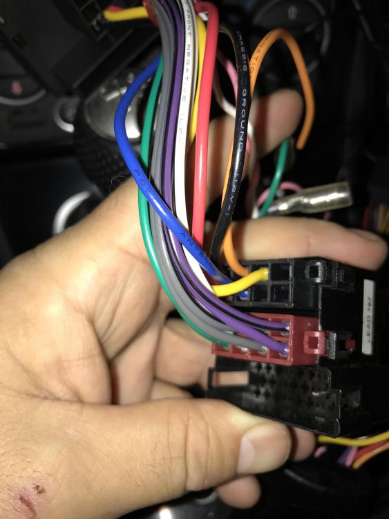

Salut a tout un petit résumé . Je suis passé acheté un quadLock "Audi", J'ai dû changer la place du fil de l’alimentation et de masse. J'ai branchez-le connecte2 et tout fonctionne correctement, enfin presque . Je m'explique, le vendeur et monteur à regarder et à couper le rouge et le jaune qui sort dû connecte pour les ponter ensemble. Je pense que c'est une erreur car il n'avait pas de courant et c’était due au mauvais positionnement de l'alimentation (je lui ai dit mais il n'a pas compris je pense Lol) Ça change pas grand-chose à part que, je pense, si le poste s’éteint pas avec la clef comme il le fessait dans l'autre voiture c'est à cause de ça ( mais je vais corriger ça). La seule chose qui me semble bizarre, c'est que le son fonctionne correctement mais j'ai l'impression que le sub du coffre ne réagit pas . Pour revenir sur le câblage additionnel que tu parles Jaisi , en lisant de nombreux postes j'avais commandé un phonocar adapté au système Bose . La différence avec le connecte2 c'est un câble bleu à connecter . J'ai l'impression que le phonocar envoie moine signale mais toujours pas de réaction du sub , sûrement due à ce fameux câble bleu. Promis je fais des photos la prochaine fois pour illustrer . Normalement les HP son alimentés par le système Bose et donc le sub, non ? Donc si les HP fonctionnent le sub devrait aussi fonctionner et où j'ai loupé un truc ? Merci
