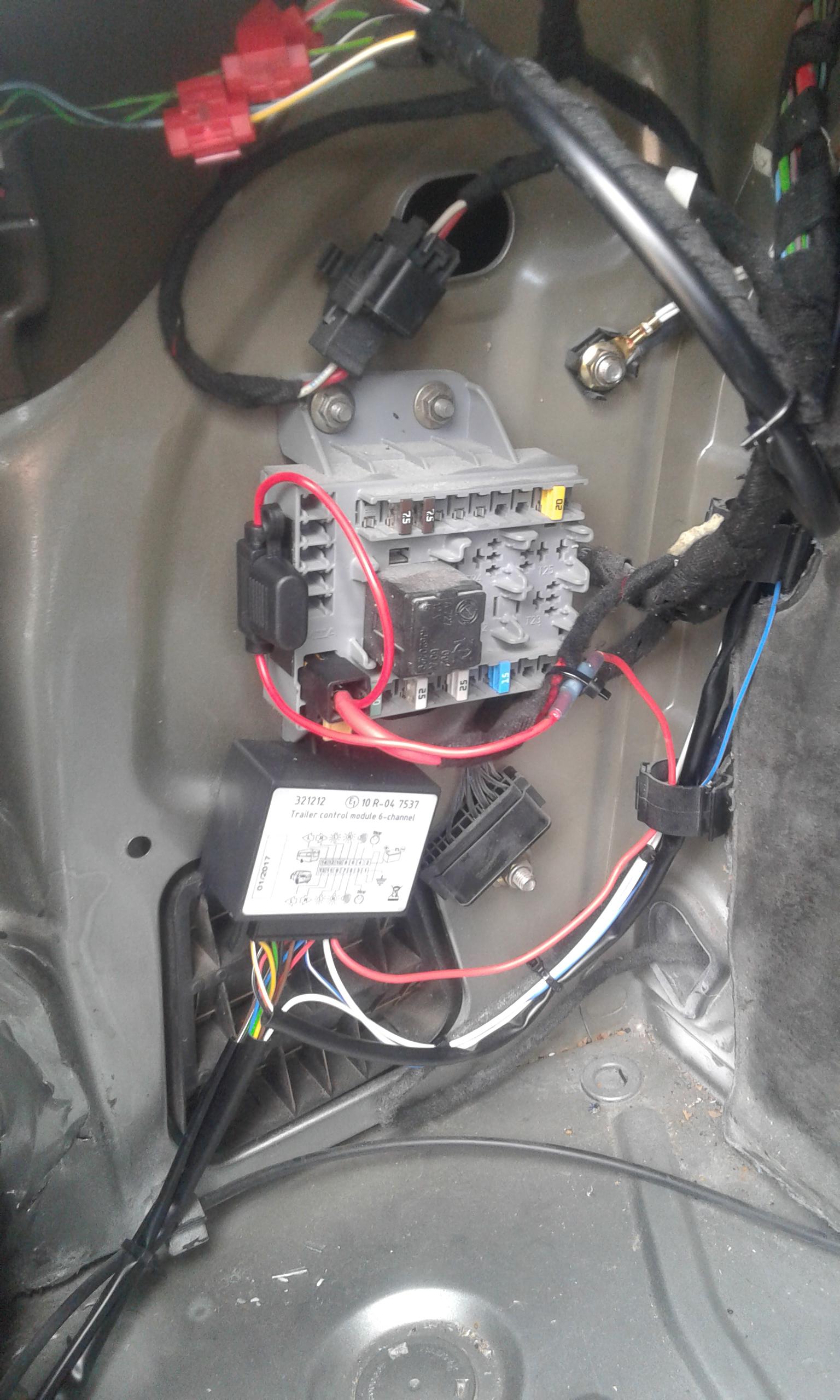

  6. Finalement j'ai fais le montage comme sa.
  7. Bonjour, je suis entrain de monter le faisceau de l'attelage sur ma 159 et je me demande si quelqu'un avait deja pris l'alimentation du boîtier sur la boite a fusible arrière plutôt que de tirer le fil jusqu'à la batterie. Merci d'avance
