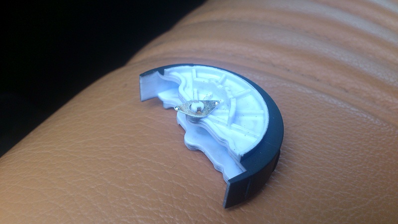

@grego77 je suppose que tu as fini par régler le problème de ton côté, mais voici comment j'avais procédé à l'époque : Pour passer le CT (c'est moche je sais), j'avais bidouillé avec de l'étain le morceau manquant pour faire le contact. C'était vraiment de la bidouille car sur les 4 niveaux 3 fonctionnaient, dont un dans le mauvais sens (en gros, monte, descend, monte). Mais ça a suffit pour valider la contre-visite (comme quoi c'était vraiment histoire de). 2 ans plus tard, pour éviter une nouvelle galère au CT suivant, j'ai racheté un boitier complet sur ebay pour 60 balles environ. -

je suis d'accord, seulement si les constructeurs automobiles jouaient le jeu. Ce qui n'est pas du tout le cas. Là, au bas mot, si je n'essaie pas de bricoler une pièce qui y ressemble, c'est 130 balles le boitier complet. Alors que le circuit imprimé et les boutons marchent très bien. Juste qu'il me manque cet "engrenage" ou le nom que cela porte (j'ai posté la photo sur l'autre fil, je te la remets là pour que tu la vois). C'est comme si tu perdais un clips qui tient un cache du tableau de bord (parce que n'est au final qu'un contacteur) mais que du coup Alfa te dit: "ah mais non, c'est tout le tableau qu'il faut racheter, compteurs compris, on n'a pas les clips à dispo nous". Pour un truc à 10 centimes. Alors ça fait peut être marcher LEUR économie, mais pas notre écologie. Et je suis sur que c'est un truc tout bête, sauf que sans terminologie ni référence, pas moyen de fouiller plus le net pour trouver la source. N.B: je ne vois pas du tout mention du bouton de réglages de hauteur de phares (liste tirée de securitest. Et le contrôleur m'a bien précisé que mes feux étaient correctement réglés, donc oui, moi je trouve ça un tantinet tatillon d'en passer par une contre visite. Eclairage Les points de contrôle Mesures : feu de croisement, feu antibrouillard AV. Eclairage : feu de croisement, feu de route, feu antibrouillard AV, feu additionnel. Signalisation : feu de position, feu indicateur de direction, signal de détresse, feu stop, troisième feu stop, feu de plaque AR, feu de brouillard AR, feu de recul, feu de gabarit, catadioptre AR, catadioptre latéral (véhicule de plus de 6 mètres), triangle de présignalisation (en l’absence de feux de détresse). Eléments de commande, d’information et faisceau: témoin de feux de route, témoin de signal de détresse, témoin de feux de brouillard AR, commande d’éclairage et de signalisation, témoin indicateur de direction, faisceau électrique. -

As-tu fini par réussir ta bidouille ? :) Même problème que tout le monde, réglage inopérant, pièce métallique absente. Et impossible d'en trouver une illustration. J'ai du la perdre lorsque le garage Renault, qui a voulu me faire changer mon filtre à particules, ma salopé tout en triturant les divers relais. Edit: j'ai fini par trouver une photo sur le web! C'est vraiment une petite pièce "ridicule" :/

c'est la misère pour en trouver un d'occase. Pour l'instant sur ebay et leboncoin, je ne trouve rien. Ou une version anglaise, donc inversé. Je pourrais tenter ça pour récupérer juste la pièce cuivrée qui me manque, c'est ma dernière option je pense. Et pour les casses, pareil, pour l'instant choux blanc, ils n'ont rien. Sinon, une âme charitable proche de Rambouillet pour me prêter sa pièce le jour du CT ? :D De toutes façons je n'ai pas des masses de choix, j'vais prendre rdv pour la contre-visite et si je ne trouve rien d'ici là, j'irai acheter le boitier chez alfa en demandant spécifiquement la référence (156064290) du boitier complet et pas aller voir un mec qui ne capte rien au problème et qui veut absolument me remplacer mes phares complets sans reflechir. -

merci @Alfiste042 et @Didier37 (les autres aussi évidement :D) :) ça me rassure du coup, mon hypothèse s'avère donc la bonne. J'ai plus qu'à trouver à le remplacer. à tout hasard vous sauriez comment ça s'appelle en Italien/Anglais ? Pour que je puisse le chercher sur le web. Je suppose qu'Alfa ne vend pas ça au détail, ils doivent vendre toute la "plaquette" de boutons antibrouillard + molette à prix d'or, forcément. N.B.: je viens de trouver un sujet ici qui recense ce problème :P Malheureusement toutes les photos y sont cassées :/ -

il n'y a pas d'autre moitié de la molette Celle-ci n'est pas une vraie roue, sinon le boitier devrait être beaucoup plus profond. Sur la première photo, la diode que l'on voit c'est celle qui sert à "allumer" la molette. En regardant dans l'axe de cette diode, on voit un trou, celui qui sert pout loger la demi-roue. Le morceau d'étain que l'on voit dépasser sert pour faire les crans 0/1/2/3. Il est bombé et sur la photo 2 où la molette est posée, on voit les crans "inverses". Soit cette tige et autour du trou, on voit une rondelle de métal, avec des pistes. C'est pour ça que j'en déduis que quand la roue tourne, elle fait contact. Sauf qu'elle est en plastique. Je me demande donc si ce n'est pas là qu'il manque un bout, qui se logerait autour du petit axe et qui viendrait joindre les pistes en fonction... J'vais essayer d'aller chez Alfa, en espérant qu'ils ne tentent pas de me vendre tout le tableau de bord, "vous comprenez monsieur, on ne vend pas de si petites pièces". Bon pour en avoir le coeur net faudrait démonter une molette qui marche mais pour trouver un volontaire c'est un peu plus compliqué :P Ou avoir la chance de trouver une 159 dans une casse... Ce qui est sur c'est que je ne peux pas faire comme toi, selespeed46, j'ai la contre-visite à passer et c'est dans les défauts à corriger obligatoirement -

Bon je n'ai pas vu grand chose niveau fusible, pour les relais je n'ai pas trop osé y toucher, ne sachant pas comment constater s'ils ont un problème. En revanche en démontant tout, pour vérifier s'il y avait un problème de câblage, j'ai sorti la molette et je trouve le système très étrange: je me demande s'il ne manque pas une lamelle qui ferait le contact (voir les photos) et qui serait absente dans mon cas. Qu'en penses-tu ? -

Bonjour à tous, j'ai passé le contrôle technique la semaine dernière pour mon Alfa 159SW et je me suis fait refouler pour un défaut de réglages des feux. En effet, la molette (ou le correcteur d'assiette selon le mode d'emploi) ne fait plus son office. J'ai beau la bouger (le petit réglage de 0 à 3, côté gauche du conducteur, à côté des anti-brouillards), les feux ne bougent pas d'un iota. Quelqu'un a-t-il déjà eu ce problème ? Pardon d'avance si la question a déjà été posée, et par chance aurait trouvé une réponse, je n'ai pas réussi à mettre la main dessus, sur le forum :/ Bonne journée à vous -
