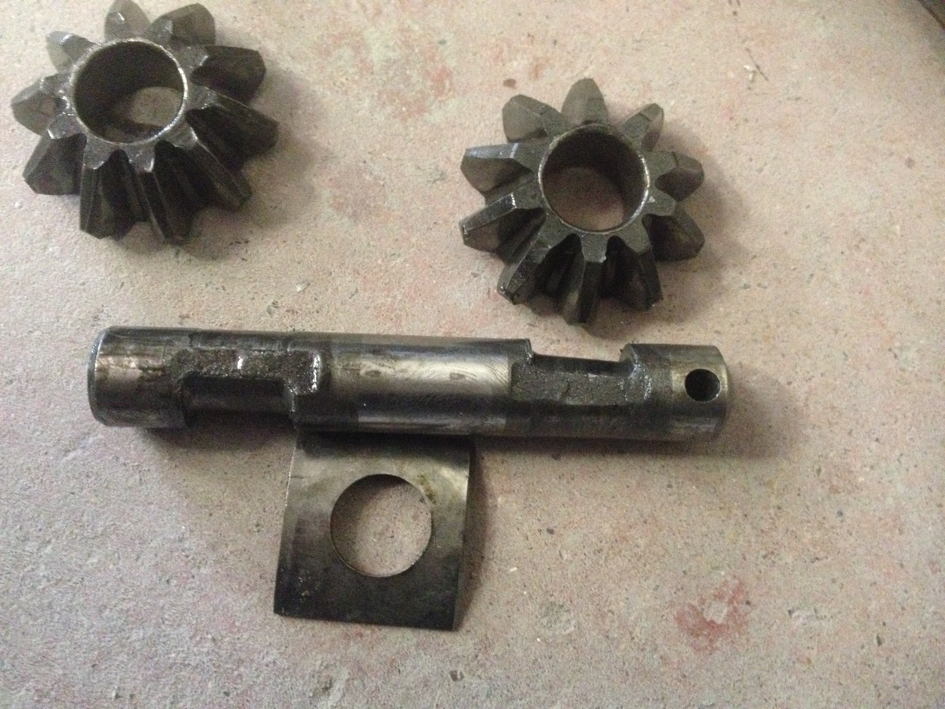

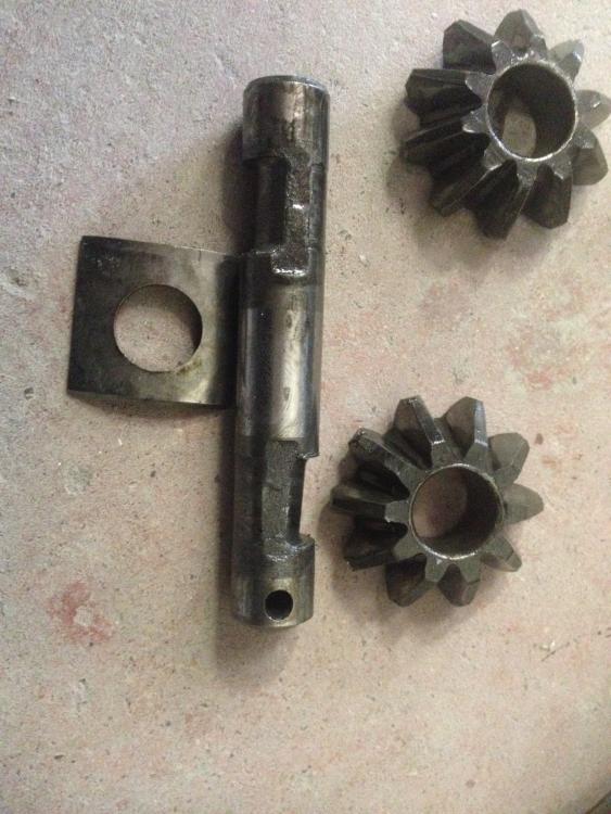

salut tout le monde! bon voila démontage fait aujourd'hui et quel galère!!! lol c'est une cale du satellite dans le diff qui a cassé et ensuite cassé mon carter! apparemment vu la tronche de l'axe c'est pas d'aujourd'hui mais j'entendais pas spécialement de bruit particuliers on voit une cale sur les deux vu que l'autre es en morceaux,puis l'axe un peu usé voila le petit trou dans le carter qui va m'en faire un énorme a moi et mon compte en banque lol pour info stock-it c'est 2790 euros la boite avec Q2.... aieeee! -

bonjour tout le monde!! bon, voilà mon soucis, hier je roulais tranquillement je venais de démarrer et la un bruit suspect pendant 1seconde genre un craquement dans le moteur m'interpelle et 2,3 secondes plutart je sens une odeur d'huile de boite! je m'arrete et constate effectivement une grosse fuite sous le carter de protection mais je ne sais pas d'où vien cette fuite car il y en a aussi au dessus de la boite. les vitesses passent bien et pas de bruit particulier! je n'est pas encore démonté pour regarder mais bon vu que je suis en vacances je vais m'en occuper rapidement si quelqu'un a une petite idée du problème(différentiel?boite?) je vous remercie par avance!
