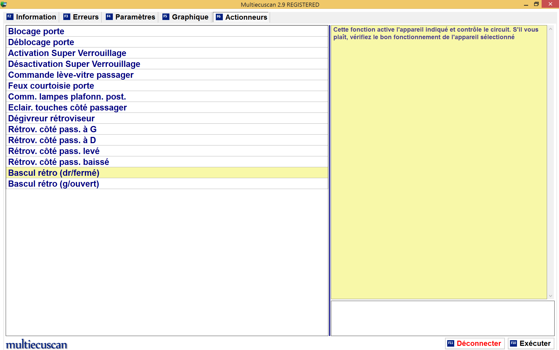

Le numéro de hardware est revenu... j'ai pu vérifier ce que tu me dis Antinomique-159. J'ai bien les fonctions bascul rétro D et G (cf pj) mais forcément rien ne se passe quand je les active via MES (boite de dialogue qui apparaît pendant qu'il s’exécute, puis affiche "terminé") Le fait de voir la fonction sur MES signifie forcément que la voiture est câblée? -

Bonjour, après installation du MES et vérification dans la section body, a priori pas de rétro élec, il y a plusieurs nœuds mais ce n'est pas clairement indiqué "rétroviseurs" -
