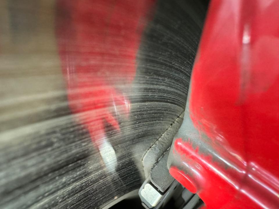

En regardant rapidement j’ai mesurer les disques semblent être en 330 mm, j’ai le message qui s’affiche de temps en temps faire contrôler plaquettes de freins, est ce qu’il faut être équipé d’une valise pour réinitialiser ce message? En regardant les plaquettes me semblent pouvoir rouler encore j’ai pris une photo qu’en pensez vous? Je viens de faire des devis en ligne il faut compter entre 300 et 350€ pour le remplacement je trouve ça exhorbitant j’ai envie de le faire. Des avis sur les marques de plaquettes je pensais partir sur des Brembo?

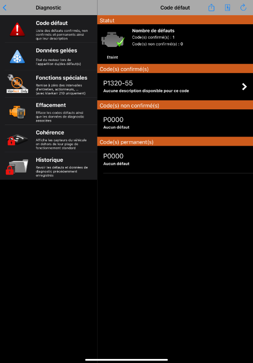

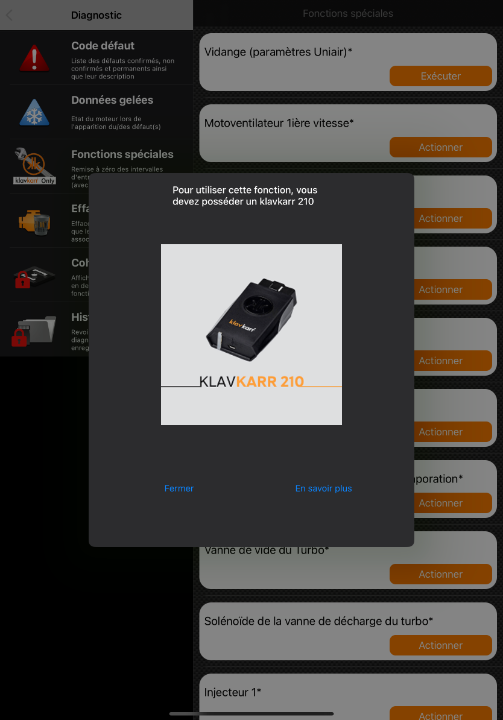

Merci Jef43!!! effectivement avec la licence multi écu scan problème réglé!!!! Plus de voyant la voiture tourne super bien j’ai même l’impression mieux qu’avant. Je vois malheureusement une fois de plus que le Sav Alfa en concession est tout simplement nul…
Bonsoir, j’ai toujours mon problème de voyant sur la Mito et le mode dégradé j’ai contacté 1 garage Fiat qui me dit qu’il ne pourra rien faire il faut une valise Alfa… j’ai contacté une autre concession Alfa il était plutôt surpris du problème pour lui le reset de vidange ne peut pas produire ce problème j’ai cru comprendre que ce n est pas le reste entretien mais le reset Uniair se fait assez facilement j ai un petit boîtier wifi avec une application sur ma tablette et ça semble pouvoir se faire … mais comment réinitialiser après? bref la concession a de la place pour voir la voiture pas avant au moins 1 MOIS!!! Je désespère…
merci le problème est que le mécano de chez Alfa ne semblait pas savoir ce qu’il fallait faire… je n’ai plus trop confiance…
Bonjour à tous, j’ai un problème sur la Mito, suite à une vidange la personne qui me l’a fait a fait un reset d huile avec une valise simple. Il a vu qu’il était préconisé de faire un reset d’un autre programme. Malheureusement à la suite de ce second reset la voiture affiche le voyant moteur et roule en mode dégradé… à ce que j’ai compris ce serait une réinitialisation du Multiair qui serait nécessaire mais il ne parvient pas à le faire avec son matériel. Il a essayé plusieurs garages sans succès il a été au garage Alfa et le mécanicien semblait désemparé il ne savait pas comment faire… J’ai cru comprendre que ce problème était déjà arrivé à d autres et qu’avec le logiciel Multiecuscan le problème pouvait être réglé. J’ai un petit Obd 327 wifi quel matériel est nécessaire pour faire cette procédure. Si j’achète la licence sur iPad est ce que je pourrais le faire? Merci de votre aide
