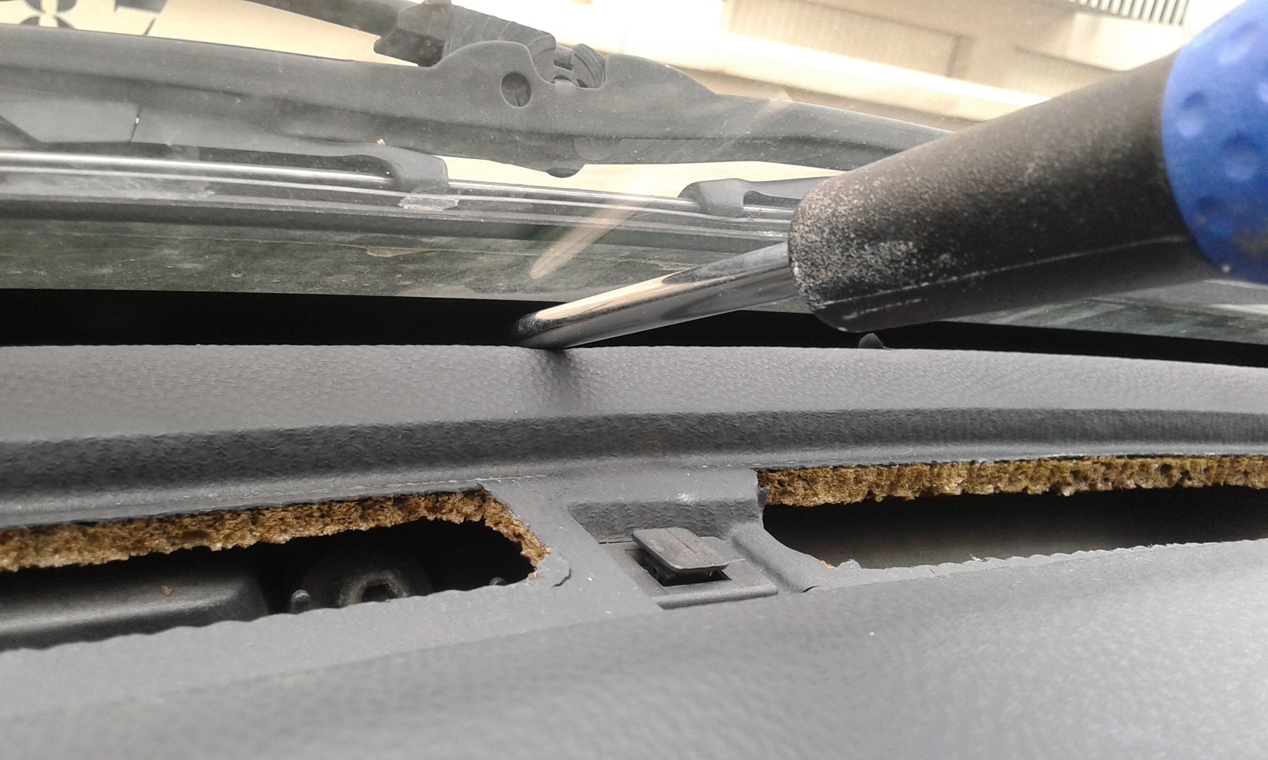

Problème : Bruit dans habitacle devenant insupportable
sujet a répondu à un antoine35700 de antoine35700 dans Alfa Romeo 156
Pour y accéder, il faut démonter les parties en plastique sous les essuie-glaces ? Quel type de colle ? Je vais essayer ça. Ca marche tant mieux, sinon j'aurais au moins essayé ... -
En parcourant de nombreux forums, un problème qui pourrait "éventuellement" correspondre ressort : Les cales de pare-brise. Extrait : " Pour la petite vibration qui disparait quand il pleut, il s'agit surement des petites cales en plastique blanc qui servent à positionner le pare brise au montage et qui n'ont pas été retirées.On les voit à la base du pare brise en ouvrant le capot, sous le cache noir des essuie glaces, près des charnières du capot.Il suffit de les enlever (elles tiennent avec du scotch double face et ne servent à rien). " -
J'ai essayé de caler la chose, rien n'y fait. Le bruit devient tout simplement insupportable. -
Quel est selon vous le problème ? Quelle solution pour moi ? Impossible de voir la moindre chose ... -
J'ai enlevé la grille et je pense désormais avoir totalement cerné l'endroit d'où provient le bruit. L'endroit où ca tape correspond aux endroits où il y a les espèces de petits clips. (Cf image 1). En faisant bouger les choses à cet endroit avec un tournevis (Cf image 2), je reproduis le bruit lorsque après avoir tiré le tournevis vers moi, je le lache.
