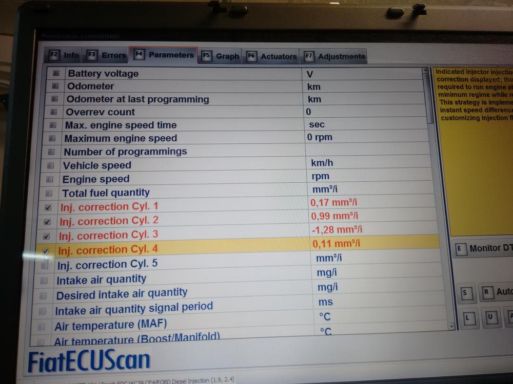

    Bonjour 3500Km de fait avec la nouvelle boite, nouvel embrayage c'est ok. Mais à 230000 km tout me lâche ... j'ai désormais un bruit à l'accélération. J'ai regardé les durites et le turbo, j'ai pas plus de jeu qu'avant sur l'axe (il me semble cf video)... pas d'erreurs dans ECU scan. j'ai vérifié le tendeur de distri, la flèche est toujours sur l'index. La commande des swirls est ok en effectuant le test. les 4 injecteurs ont l'air ok. correction 1.28. la voiture tourne rond. Voici le bruit à l'accélération, le bruit réduit à fond quand le turbo dépasse le bar, j'ai un manque de puissance sous les 0.8 bars après c'est ok, je pense a la géométrie variable bloquée? ca peut faire du bruit? comme un bruit d'air? VID_20201030_165724375[1].mp4 Question à l'arrêt la commande de turbo (tirette elle peut être actionnée à la main? ) à l'arrêt elle doit être rentrée ou sortie par rapport à la capsule? par avance merci Jeu turbo: VID_20201031_162258593[1].mp4

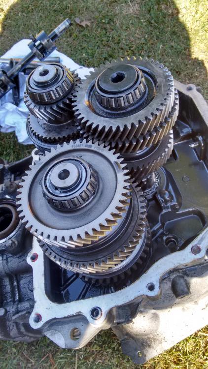

    Bonjour, Sur une 159 JTDM 150 230000km ayant un décrochage de la boite en 4eme en décélération (passage au point mort), j'ai cru comprendre que cela venait des synchro donc je viens de sortir la boite (le plus chiant étant les vis de démarreur & la vis de boite en face du sélecteur de vitesse) Dans ma boite pas de limaille sur l'aimant, je n'ai pas l'air d'avoir les roulements en bout de boite trop HS. Par contre au niveau de la butée je vois qu'il y a eu du frottement, ca arrive? le volant moteur me semble ok, propre, pas de jeu axial, on le le tourner que de 15mm environ. pour être tranquille je pense faire le kit embrayage & butée pour environ 200€, pas trop envie de changer le volant moteur? et 570€ une boite refaite sur ebay en Allemagne... Qu'en pensez-vous? VID_20200805_181143662[1].mp4 VID_20200805_182726791[2].mp4

  13. Bonjour, Mon papillon et admission sont ok après le nettoyage. En gros j'ai du mal à démarrer à froid, ça tourne sur 3 cylindres & j'ai de la fumée noire pendant les 15 1ere secondes, et les bougies ont été changées, et je les ai revérifié en direct sur la batterie, elles sont bien rouges… L’image du haut (tuyau tout noir) c'est l'intérieur de l'admission derrière le papillon. Ma commande des swirls est ok, le moteur bouge en accélérant et la biellette coté bougie est bien présente ;) Le turbo, j'ai juste vérifié qu'il tourne et qu'il n'a pas de jeu, mais il fonctionne j'ai encore de la puissance, et à froid lors du démarrage le turbo ne tourne pas... Dans FES pas d'erreurs…j’aimerai bien en avoir une J par contre j’ai 2 injecteurs qui sont a plus de 2mm3 par injection, c’est pour ça que je m’oriente vers les injecteurs ?
