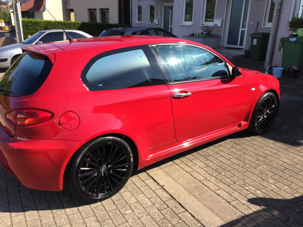

Bonjours, je me présente amies alfiste je suis de la Lorraine et possède une Alfa 147 GTA phase 1 voici quelques images
