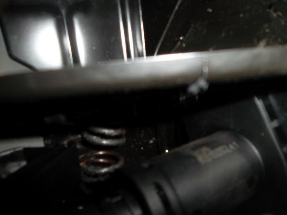

Je déterre ce sujet, n'ayant trouvé que cela au sujet de ce ressort. Donc, en débrayant j'ai entendu un grand crac, et gros bruit métallique comme quelque chose qui tombe sous les pédales, au premier abord rien sous les tapis de sol, et puis voilà que la pédale a mi-course grince, et la garde semble un peu plus basse. Je rentre chez moi, et je regarde sous les pédales avec une lampe et je trouve un petit bout métallique de 4 cm de long resté collé avec la graisse sur un espèce de soufflet, je l'enlève et donc voici le morceau : En position Embrayé, voici le ressort : En position débrayé : Par contre, je ne vois pas vraiment d'anomalie concernant les pièces plastiques dont vous faites cas. Néanmoins, ce ne me semble pas normal qu'une pièce de ce genre casse nette d'un coup comme ça, et d'ailleurs je ne sais même pas où va le petit morceau que j'ai trouvé.
