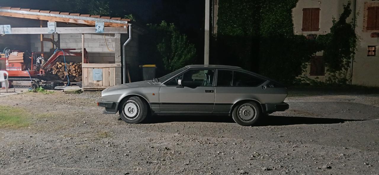

  • Week One Done

  14. Salut tout le monde! Bon ça fait un moment que j'ai plus donné de nouvelle de cette alfa, et pour cause: elle n'est jamais tombée e panne. Je dois bien reconnaître que c'est une des meilleures voitures en terme de fiabilité que j'ai eue. Elle roule régulièrement, mais ca fait depuis octobre que je ne l'avais touchée, et j'ai oublié le CT! Donc petite inspection avant le passage... La boite, et le pont de dion Le silentbloc d'arbre commence à mourir Le problème avec les flectors neufs c'est qu'ils sont de si mauvaise qualité qu'on préfère encore laisser les anciens, même un peu craquelés. L'arbre étant centré le risque de casse brutale est limité, au pire les fourchettes viendront se coller l'une à l'autre, et pour ça, faudrait que tous les caoutchoucs pètent. Elle a eu droit à une bonne séance de polish. On commence par le capot, l'efficacité de ce produit est redoutable!! Capot, aile et portière faites Aile arrière finie De l'autre côté, avant le polish Et après! La photo rends à peine hommage au résultat, c'est très flagrant de près On le voit mieux sur le toit, à droite pas fait, à gauche fait Résultat final Pour fêter ça, je l'ai inscrite sur une journée de roulage au circuit du mas du clos. Une journée à tourner sur ce circuit mythique, c'était top! Quasiment 4 heures de course, par 30°C, qui a mis la mécanique à rude épreuve. Pendant que les autres vapor-lockait, perdaient leur pression d'huile ou surchauffaient, l'alfa s'en est brillamment tirée, abattant un 1'45 sur son meilleur tour, ce qui est honorable pour une voiture de 40 ans sans modifications et 130 chevaux. Le tour fait environ 3,3 kms. Seul bémol: en fin d'après midi, le synchro de deuxième qui a rendu l'âme sur un rétrogradage 4 - 2 un peu brutal. Bon, il était déjà pas en forme, j'avais déjà prévu un démontage, pour le flector. On a donc fini la session en évitant la 2, et le lendemain la 2 était revenue... allez comprendre. Du coup, boite tombée quand même... J'ai commencé par tomber l'ensemble pont-boite-embrayage, plus simple, sans pour autant tomber le de dion complet. On verra si l'embrayage a besoin d'un remplacement, mais à priori, non. Y'a un peu de limaille... Voilà! Stay tuned
