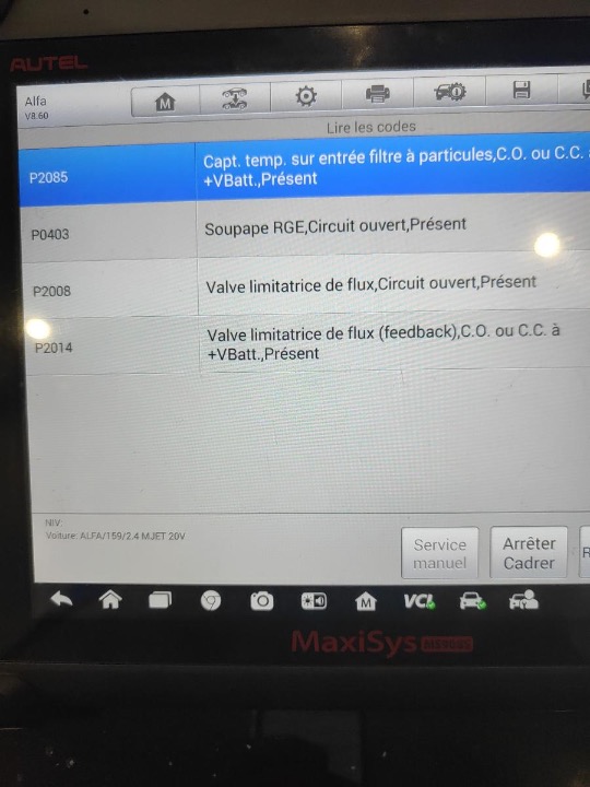

Salut les alfistes, de retour est toujours le même problème voici les étapes effectuées: remise d’origine calculateur changement capteur suralimentation du collecteur admission. au vue du diag quand pensez vous? bonne route -

Tu peux faire laisser mais Normalement non, parce que le capteur de ta vanne ne capte pas d’air d’entrée ni de sortie. le leur que tu avais mis désactivé électroniquement la vanne
Salut, Tous tes codes défauts son lié a la vanne egr vue que les capteurs ne reçoit pas les infos comme il faut, avant de faire quoique ce soit prend rdv chez un Repro et fait la suppression comme il faut Elec et méca est ensuite tu vois. bonne route

C’est une des hypothèses que je me suis faite je vais tel au reprogrammer. affaire suivre je te tien au courant de l’avancement je te remercie passe une bonne journée bonne route -
